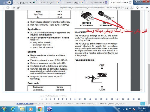

    سلام دوستان شیر برقی لباسشویی از کار افتاده متوجه ترکیدگی acs1086s
    شدم که تو بازار هم نیست
    ایا مشابه ای برا این تریاک پیدا میشه دوستان

    اگه ترااک smd هستش میتونی از انواع ترایاک مشابه استفاده کنید
    من خودم چندین برد که ترایاک smd پرونده بود رو از ترایاک روی برد پنکه استفاده کردم
    فقط دقت کنید پایه ها رو درست نصب کنید
    ورودی خروجی هردو رو بررسی کنید پایه سوم هم که با مقاومت به مدار هست میشه گین یا تحریک

    الان میشه از z9mاستفاده کنم
    یا اگه نشد از رله استفاده کنم حالت سوییچ
    وفرمان به این ترستور مثبته یا منفی میشه یه ترانزیستور سویچ کرد با ولتاژ فرمانش

    روی تمامی بردهای پنکه های کنترلی این ترایاک هستش
    خودتو ذیت نکن از محل برد عکس واح بزار طوری که مدارهای برد واضح باشه بهتون میگم چطور نصب کنید

    طبقه فرمایش استاد عزیز جنایه اقای
    ASALAK
    عزیز
    یه پنکه اوراق باز کردم ترایاک شو بامقاومت رو یه مدار نصب کردم مشکل حل شد
