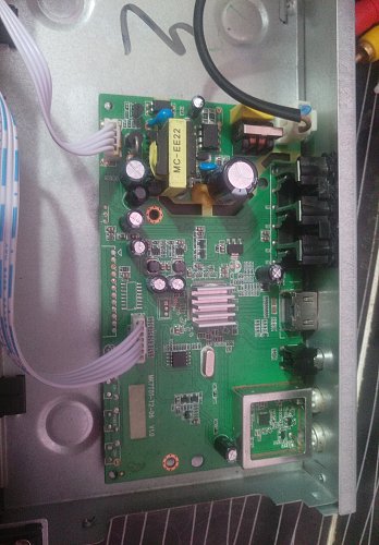

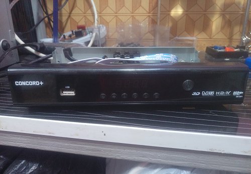

    پیش فرض قطعی کامل سیگنال گیرنده CONCORD+
    سی پی یوبا روغن فلکس اغشته کردم هیت گرفتم
    ولتاژ 1.8و 5 ولت فیکس
    3.3 رو ایسی فلش هم دارم
    ممنون میشم راهنمای کنید

    درود در جستجو اولیه کشور رو آلمان انتخاب کن‌سپس تا پایان جستجو صبر کن‌اگه‌مشکل رفع نشد ایسی داخل تیونر رو هیت بگیر رفش ضربدری سیم کشی بجای رگلاتور رو انجام بده تو انجمن روشش هست.

    ایسی 4 پایه داخل تیونر رو که علامت زدم اگه شاسی اوراق داری تعویض کن در غیر این:
    بصورت ضربدی پایه هاشو با اهم متر بگیر
    2 تاش بهم راه میده و2 تاش نه ؟
    ایسی رواز روی برد بردار روی برد پایه هاشوبصورت ضربدی بهم با سیم متصل کن (دوتایی روکه راه میده بهم ودوتایی که اهم دارند به هم)
    نتیجه؟
