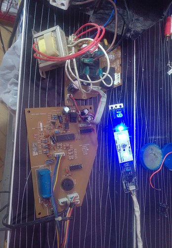

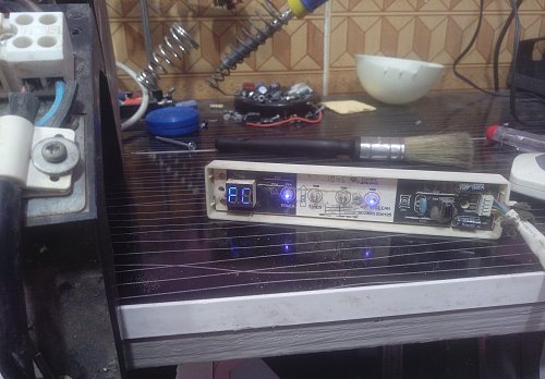

    کولر تو برق بزنی کار میکنه بعد علامت FC رو پنل نشون میده
    و دیگه قفل میکنه و با کنترول هیچ عکس العملی نشون نمیده

    الان فقط برد پیش من هست
    و این خطارو میده
    الان برد با تینر تمیز میکنم 20000
    ان شاءالله مشکل برطرف بشه
    نتیجه اعلام میکنم

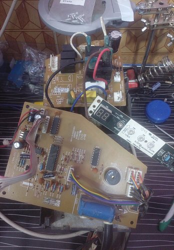

    برد با تینر 20000 تمیز کردم
    کلمه FC رفع نشد
    دکمه ریسیت رو کنترول نیست
    امکانش هست از خازنی نشتی داشته باشه یا ایسی تلف شده
    ممنون منتظر پیشنهاد دوستان هستم

    با تعویض 2 خازن 470 میکرو 16و25 ولت
    الحمدالله مشکل برطرف شد
    ممنون از کمک و یاری اساتید عزیز

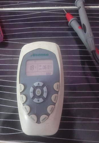

    درود استاد عسلک عزیز
    الان یه برد کولر هایسنس مثل همین نمونه دستم که ایرور
    FC زده با تمیز شوستن برد و برداشتن باطری ریموت به مدت 15 دقیقه و کاملا قطع برق از کلر
    و دوباره روشن کردن و جا زدن باطری ریموت ولی اینگار کولر ریست نشده و خطای FC برطرف نشد
    نگاه کردم نه رو ریموت و نه رو برد دکمه ریست هست
    روش دیگه ای هست برا ریست کردن کولر هست
    ممنون از لطفتون
