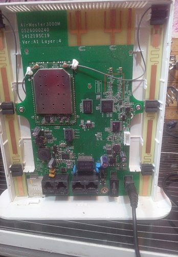

    مودم اوردن کاملا خاموش
    رو 2 رگلاتور ولتاژ هست
    یک رگلاتور رو 2 پایش ولتاژ 5.7 هست پایه وسط نداره
    رگلاتور 2 فقط رو یه پایه ولتاژ 4 ولت هست
    چون این اولین بار مودم بازم میکنم
    الان مشکل چی هست ایسی هست که باید پرگرام بشه لطفا ایسی مورد نظر علامت بزنید
    ممنون از لطف اساتید عزیز

    Ic پاسخ : خاموشی کامل مودم موبین نت
    دوست عزیز.. تصویر تار دیده می‌شود. در ضمن اگر شاسی را تمیز کنید و بعد عکس بگیرید. تا مشخص شود. کدام ایسی مورد نظر جناب عالی.. لطفا ولتاژ ورودی اعلام کنید. بایه وسط رگولاتور خروجی میباشد. روی هر رگولاتور شماره باید هک شده باشه
