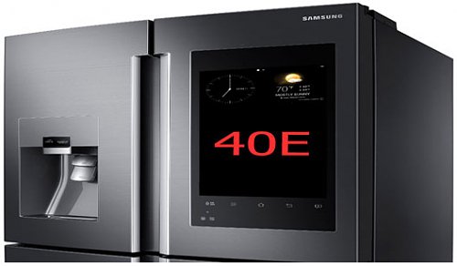

    کدخطای یخچال سامسونگ: 40E
    علت کد خطای یخچال سامسونگ: خطای فن محفظه یخ
    رفع عیب کد خطای یخچال سامسونگ: نشان می دهد که فن به علت قطع اتصال کار نمی کند. توصیه می شود سیم کشی و مدار اصلی را بررسی کنید.
