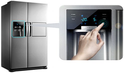

    کد خطای E1 یخچال بوش
    کد خطای E1 به معنای خرابی سنسور دمای یخچال می باشد
    سوکت سنسور را یک بار بیرون بیاورید و مجددا بزنید. سنسور دما در بالا سمت راست قرار دراد. اگر مشکل برطرف نشد باید سنسور یخچال تعویض گردد.
    کد خطای E2 یخچال بوش
    کد خطای E2 خرابی سنسور دمای فریزر را نشان میدهد.
    سنسور فریزر را بررسی کنید. اگر به هر طریقی کار نکرد باید آن را تعویض نمایید. سنسور دمای فریزر، دمای فریزر را در دیسپلی یا نمایشگر نشان می دهد. در صورت خرابی سنسور دمای فریزر، دما فریزر درست نشان داده نمی شود.
    کد خطای E3 یخچال بوش
    خطای E3 مشکل در سنسور دما کشوی داخل یخچال می باشد.
    بتدا برق یخچال را به مدت 1 دقیقه قطع کنید. سپس سنسور کشوی داخل یخچال را در بیارید. مجددا سنسور را وصل نمایید. برق یخچال را وصل کنید.
