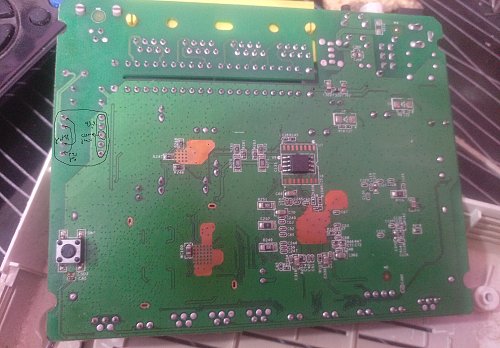

    مودم شب تا صبح روشن بود
    تا امدیم دیدیم مودم خاموشه
    ادابتور عوض کردیم روشن نشد
    مودم باز کردم با تینر کل برد شوستم بعد تو برق زدم فقط چراغ کام 3 کم نور خاموش وروشن میشه
    شک کردم به سویچ خاموش وروشن کردن مودم عوض کردم فایده نداشت

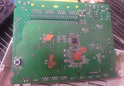

    درود استاد عزیز
    ولتاژ 3.3 داشتم
    ایسی برداشتم با تینر هم تمیز کردم ولی
    پروگرامر ایسی معرفی نمیکنه

    سلام متاسفانه شماره ایسی قید نکردند
    شما زیف و آداپتور و ایسی با تینر تمیز کن ممکنه پروگرامر شناسایی
    کنه

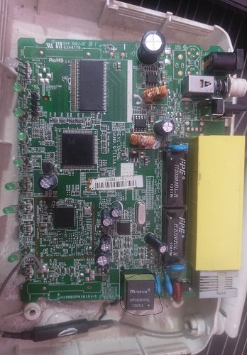

    وضعیت پایه ها 1به 3 وصل و 2 به 4 وصل
    اون ور 6 پایه همه به هم صل ولی پایه 3 به هیچ یک از پایه ها ول نیست
    اگه میشه برادرن که در این زمینه تجربه دارن کمک کنند
    دقیق از این پایه ها چقد ولتاژ رد بشه
    ممنون

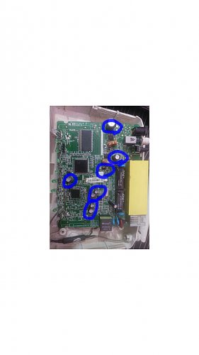

    درود خازنهای علامت زاده رو هیت بگیر ببین تاثیری داره دمای سی پی یو رو چک کن رگلاتور علامت زده شده رو ولتاژ ورودی و خروجیشو بررسی کنClick here to enlarge

    اون 6 پایه 3.3 ولت دارن به صورت تصاعدی تا 5ولت میرسه بعد میاد زیر 3.3 ولت
    پایه سومی اصلا هیچ ولتی نداره
    اون 4 پایه اصلا ولتاژ ندارن
    منتظر جواب اساتید عزیز هستم
