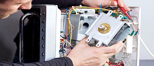

    در داخل لامپ مگنتران یک قطعه آهنربا وجود دارد که اگر از حد نصاب گرم تر شود، ممکن است بشکند. شکستن این آهنربا عملکرد لامپ مگنتران را به طور کلی مختل میکند. چرا که دیگر امکان تولید اشعه های مایکروویو را برای گرم کردن غذا ندارد. اگر آهنربای داخل لامپ مگنترون بشکند هیچ راه حلی مگر تعویض لامپ مگنترون وجود ندارد.
    خرابی نازل اشعه مگنترون، از دلایل خرابی لامپ مگنرتون
    در قسمت بالای لامپ مگنترون لوله ای مسی قرار دارد. این لوله ممکن است در اثر حرارت بالا ذوب شود و یا بسوزد. در این مواقع تنها باید لامپ مگنترون را تعویض نمایید. برای بررسی نازل اشعه در لامپ مگنتران ابتدا باید صفحه میکا را جدا کنید.

    اگر میخواهید مطمئن شوید که آیا لامپ مگنتران مایکروفر دچار مشکل شده است یا خیر به کمک اهم متر میتوانید این کار را به سادگی انجام دهید.
    • ابتدا اتصالات را از لامپ مگنتران جدا نمایید.
    • مقیاس اهم سنج را بر روی بالاترین مقدار ممکن قرار دهید.
    • یک پایه اهم سنج را بر روی یک ترمینال لامپ مگنترون قرار دهید و پایه دیگه را نیز بر روی ترمینال دیگر لامپ مگنترون بگذارید.
    • مقدار اهم را اندازه بگیرید.
    • حال پایه های اهم سنج را جابه جا کنید.
    • اگر لامپ مگنتران سالم باشد، عدد نمایش داده شده باید کمتر از 1 نمایش داده شود.
    آزمایش دیگری برای بررسی سلامت لامپ مگنترون:
    • این بار مقیاس اهم سنج را بر روی بیشترین مقدار ممکن قرار دهید.
    • یکی از پروب های اهم سنج را بر روی یکی از ترمینال های لامپ مگنترون و پروب دیگر را روی بدنه نگه دارنده لامپ قرار دهید.
    • در صورت سلامت، چیزی که مشاهده میکنید مدار باز یا ماکسیمم مقدار ممکن است.
