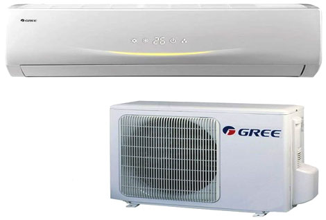

    تعمیرات کولرگازی گری گاهی می تواند عملیات بسیار پیچیده ای باشد. هر مشکلی که در این دستگاه ایجاد می شود ممکن است از چندین قطعه مختلف نشات گرفته باشد. از این رو استفاده از انواع کد خطای کولرگازی گری باعث می شود تا تعمیرکار و کاربر هرچه سریعتر نسبت به عیب یابی دستگاه اقدام نموده و عملیت تعمیر دستگاه سریعتر و راحت تر دنبال گردد.
    کد خطای کولر گازی گری
    در این بخش مرجع کاملی از انواع کدخطای کولر گازی گری را با هم مرور می کنیم:
