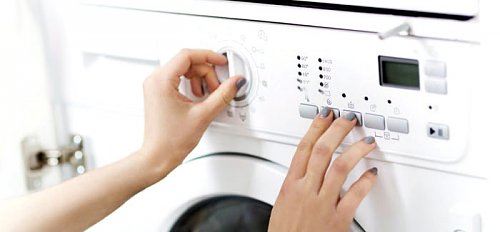

    انواع دکمه های ریست و راهنمای ریست کردن لباسشویی
    انواع دکمه های ریست و راهنمای ریست کردن لباسشویی به شرح زیر میباشد:
    • معمولا اکثر ماشین های لباسشویی جدید به راحتی قابل ریست هستند که برای ریست کردن لباسشویی یک دکمه خاص بر روی این دستگاه ها تعبیه می شود.
    • با زدن دکمه ریست در عرض چند ثانیه لباسشویی دوباره راه اندازی شده و برخی از مشکلات به وجود آمده در لباسشویی حل می گردد.
    • ماشین های لباسشویی که دارای دکمه ریست نیستند باید به صورت دستی ریست گردند.
    انواع دکمه ریست عبارتند از:
    • دکمه های ریست با توجه به مدل لباسشویی می تواند به حالت های گوناگون مانند کلمه start روی آن نوشته شده باشد یا start-pause که برای ریست کردن با استفاده از دکمه، باید دکمه را فشار داده حدود ۵ ثانیه نگه دارید.
    • بعد از اینکه دکمه ریست را زدید باید ماشین را روشن کنید.
    • سپس یکی از برنامه‌های شستشو را انتخاب کرده و شروع به استفاده از دستگاه کنید.
    • ببینید که آیا ماشین لباسشویی به خوبی کار می کند و یا نمی کند.
    • پیغام های اروری که قبلاً بر روی صفحه نمایش مشاهده می کردید باز هم وجود دارد یا ناپدید شده است.
    • اگر بعد از ریست کردن ماشین لباسشویی مشکلاتی که در دستگاه وجود داشت حل نشد، در این حالت ممکن است یک ایراد فنی در بخش دیگری ازدستگاه وجود داشته باشد که در این حالت بهتر است از یک فرد متخصص برای رفع مشکل دستگاه کمک بگیرید.
    چگونه ماشین های لباسشویی که دارای دکمه نیستند را ریست کنیم
    اکثر در ماشین های لباسشویی قدیمی دکمه ریست وجود ندارد که در این مواقع باید به صورت دستی اقدام به ریست دستگاه کرد:
    • در واقع شما خیلی راحت می توانید با مطالعه دفترچه راهنمای محصول و آگاهی از نحوه ریست کردن اقدام به ریست کردن دستگاه کنید.
    • با توجه به مدل و نوع ماشین لباسشویی حدود ۳۰ ثانیه تا یک دقیقه طول می‌کشد تا لباسشویی به صورت دستی ریست گردد.
    مراحل ریست کردن لباسشویی بدون دکمه ریست به شرح زیر است:
    • اگر ماشین لباسشویی شما دستگیره کنترل دارد در این حالت باید از قرار نگرفتن بر روی حالت spin اطمینان حاصل کنید.
    • ولی اگر دستگاهی که دارید شامل دکمه های کنترل نیستند در این صورت نیز باید حالت را روی spin قرار دهید.
    • سپس از متصل بودن شیر آب به لباسشویی مطمئن شوید.
    • دستگاه را روشن کرده و دکمه استارت را بزنید.
    • در بعضی از مدلهای ماشین های لباسشویی برای اینکه ماشین ریست شود نیاز است تا درب لباسشویی را حدود ۶ بار، باز و بسته نمایید تا موتور لباسشویی درست کار کند.
    • ولی خوشبختانه لباسشویی های جدیدی که در بازار هستند به راحتی قابل ریست شدن هستند.
    • شما فقط با فشردن یک کلید مخصوص ریست می توانید اقدام به راه اندازی مجدد دستگاه کنید.
