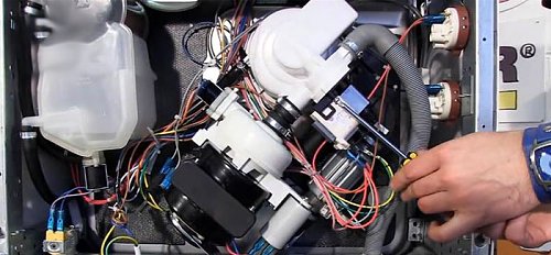

3- چک کردن فيلتربرق ماشین لباسشویی
هنگامی که شما پنل بالایی را برداشتید به راحتی می توانید فيلتر را ببینید و برای اینکه متوجه خرابی فيلتر نویزگیر شوید باید به نکات زیر توجه کنید:
- آثار انفجار و همچنین برآمدگی در فيلتر
- نشانه سوختگی
- نشانه دود کردن و یا اینکه مایع در ته فيلتر وجود دارد
البته باید این نکته را نیز در نظر داشت که فيلتر خراب شده در بعضی مواقع هیچ علائمی ندارد و شما می توانید مشکل آن را در هنگام روشن کردن ماشین لباسشویی و یا ایجاد اختلال در دیگر لوازم برقی مشاهده کرد.
4- تعویض کردن فيلتر برق ماشین لباسشویی (نویزگیر)
- فيلتر ماشین های لباسشویی معمولا به وسیله پیچ هایی به صورت محکم داخل کابینت ماشین لباسشویی متصل شده اند و پیچ هایی که آن را نگه می دارند در بیرون ماشین لباسشویی قرار دارد.
- شما برای اینکه فيلتر را آزاد کنید باید با پیچ گوشتی های مناسب پیچ ها را باز کنید.
- زمانی که شما فيلتر برق ماشین لباسشویی را از کابینت جدا کردید به راحتی می توانید آن را با یک فيلتر جدید تعویض کنید.
- هر کانکتور الکتریکی که از روی فيلتر قدیمی باز می شود باید به فيلتر جدید و در همان موقعیت فيلتر قدیمی وصل شود.
- برای اینکه بعد از باز کردن فيلتر قدیمی دچار اشتباه نشوید و کانکتورهای الکتریکی را اشتباه و در موقعیت نادرست قرار ندهید می توانید یک عکس از اتصالات فيلتر برق ماشین لباسشویی بگیرید.
- سپس بعد از جدا سازی فيلترقدیمی فيلتر جدید را بر اساس آن عکس وصل کنید.
