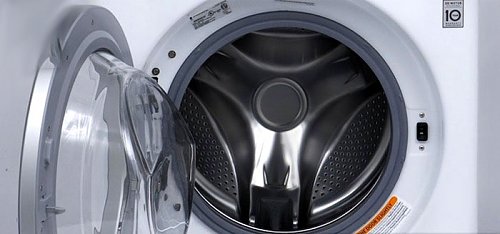

    مراحل تعویض قفل درب ماشین لباسشویی
    اگر هر نمونه مدلی از لباسشویی در منزل دارید و برای اولین بار است که قصد تعویض قفل درب ماشین لباسشویی را دارید، مراحل مشترک زیر را می توانید برای هر نمونه ای انجام دهید.
    • حتماً پریز برق را از لباسشویی جدا کنید.
    • جدا کردن سیم برق از دستگاه، ضروری ترین کار قبل از تعویض قفل درب ماشین لباسشویی محسوب می شود.
    • در این مرحله پانل بالا و یا جلوی لباسشویی را جدا کنید.
    • جداسازی پانل ها را به آرامی و با احتیاط انجام دهید.
    • این اقدام موجب تسهیل انجام اقدامات بعدی می شود.
    • در این مرحله لازم است که تسمه دور لاستیک درب ماشین لباسشویی را جدا کنید.
    • بعد از جدا سازی پریز برق، پانل ها و تسمه دور لاستیک دستگاه، نوبت به جدا کردن و تعویض قفل درب ماشین لباسشویی می رسد.
    • پس از باز کردن درب ماشین لباسشویی، با باز کردن پیچ های اطراف قفل که قابل مشاهده است، می توانید به راحتی قفل مربوطه را جدا کنید.
    • در این مرحله نوبت به تعویض قفل درب ماشین لباسشویی می رسد.
    • یعنی به همان صورتی که قفل قبلی را بیرون آوردید عمل کنید.
    • قفل جدید را در جایگاه مورد نظر قرار داده، با پیچ آن را محکم کنید و در نهایت درب دستگاه را ببندید.
    • تسمه دور لاستیک درب لباسشویی را به صورت اولیه، نصب کنید.
    • در این مرحله پانل هایی را که قبلاً جدا کرده بودید، در بخش خودش قرار دهید.
    • لباسشویی را به برق بزنید و استفاده نمایید.
    • اگر اتفاق غیر منتظره ای پیش آمد، لازم است از متخصصین در تعمیرات ماشین لباسشویی کمک بگیرید.
