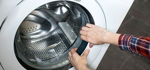

    در حالت عادی لباسشویی شما هنگام شروع شستشوی لباس هایتان درب را به طور اتوماتیک قفل می کند تا مانع از ریختن آب به بیرون دستگاه شود. در واقع این قفل یک مکانیسم ایمنی برای ماشین لباسشویی محسوب می شود. در انتهای کار و پس از پایان کار شستشو، درب لباسشویی از حالت قفل خارج شده و شما می توانید لباس های تمیزتان را از آن خارج کنید.
    اما در شرایط باز نشدن درب ماشین لباسشویی، درب دستگاه قفل شده و لباس ها داخل آن باقی خواهند ماند. باز نشدن درب ماشین لباسشویی علت های زیادی دارد که ما در ادامه آن ها را بررسی می کنیم.
