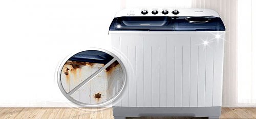

    ما در این مقاله سعی کردیم تا کارآمدترین متود آموزش تعمیر ماشین لباسشویی دوقلو را برایتان ارزیابی کنیم. امروزه، تعمیرکاران نسل جدید چندان واقف به تعمیر لباسشویی دوقلو نیستند. به همین سبب، اگر همچنان از مدل قدیمی لباسشویی‌های دوقلو در منزل خود یا محیط کار استفاده می‌کنید، در صورت خرابی حتماً به تعمیرکار اعلام کنید که ماشین لباسشویی شما از مدل دوقلو است.
    آموزش تعمیر ماشین لباسشویی دوقلو چندان کار سختی نیست. شما با مطالعه این مقاله می‌توانید با تمامی مشکلات آشنا شوید و مهارت‌های فنی زیادی کسب کنید. هر چند توصیه ما این است در صورت نیاز و مشکلات پیچیده، خودتان اقدام به عملی برای تعمیر نکنید. بلکه یک متخصص مجرب را که پیش ‌زمینه فعالی در این زمینه دارد، مطلع کنید. در ادامه مطالب، گام ‌به‌ گام آموزش تعمیر ماشین لباسشویی دوقلو را شرح داده‌ایم. پس ما را در ادامه مطلب همراهی کنید.
