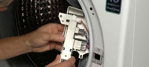

    نحوه تعویض میکروسوئیچ درب لباسشویی (بخش دوم)
    نحوه تعویض میکروسوئیچ درب لباسشویی در بخش دوم به شرح زیر میباشد:
    • درب ماشین لباسشویی را بازکنید و دو پیچ بالاتر از باز شدن میکروسوئیچ درب ماشین لباسشویی را پیدا کنید.
    • برای آزاد کردن میکروسوئیچ درب، دو پیچ کناری آن را بازکنید.
    • یک پیچ‌گوشتی سر صاف را به گیره‌های نگه‌دارنده فلزی بکشید تا سیم‌های میکروسوئیچ درب را به داخل بدنه متصل کرده و در جای خود نگه دارد.
    • در هنگام کشیدن مهار از کابینت، طرف‌های سیم میکروسوئیچ درب ماشین لباسشویی را با انبردست فشار دهید.
    • سیم را از کلید تعویض درب داخل بدنه بکشید.
    • سیم‌های میکروسوئیچ درب را در زیر گیره‌های نگه‌دارنده قرار دهید تا فراموش نکنید هر سیم به کجا باید متصل شود.
    • دهانه‌های سوراخ پیچ را روی میکروسوئیچ درب ماشین لباسشویی مورد تعویض با دهانه‌های سوراخ پیچ در بالای بدنه بچسبانید.
    • میکروسوئیچ درب را با پیچ‌هایی که قبلاً باز کرده‌اید به بدنه متصل کنید.
    • با استفاده از آچار و مهره، سیم میکروسوئیچ درب را با پیچ سوزنی که قبلاً باز کرده بودید به بدنه محکم کنید.
    • بدنه ماشین لباسشویی را مجدداً در جای خود بر روی قاب بلند کنید.
    • از درست قرار گرفتن قاب در قسمت جلوی بدنه اطمینان حاصل کنید، درحالی‌که طرفین بدنه در بالای قاب استراحت دارند.
    • گیره‌های بدنه را مجددا نصب کنید تا قاب عقب ماشین لباسشویی به بدنه محکم شود، سپس کانکتور را از کنسول کنترل به سیم کابل میکروسوئیچ درب وصل کنید.
    • کنسول کنترل را روی بدن واشر پایین بیاورید.
    • کنسول را با برعکس کردن مراحلی که برای قطع آن انجام داده‌اید به کابینت وصل کنید.
    • ماشین لباسشویی را به پریز برق وصل کرده و شیرهای آب را روشن کنید و از صحت تعویض میکروسوئیچ درب اطمینان حاصل نمایید.
