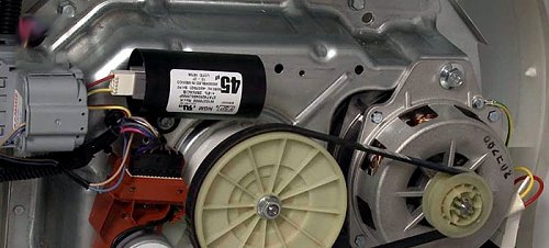

    انواع موتور ماشین لباسشویی و مشخصات آن
    یکی از مهم‌ترین کارهایی که در هنگام تعویض موتور ماشین لباسشویی باید انجام دهید، شناسایی موتور به‌کاررفته در ماشین لباسشویی‌تان است. این مسئله به این دلیل حائز اهمیت است که شما برای تعویض این قسمت باید ابتدا موتور شستشوی جدید را خریداری کنید و سپس جایگزین موتور لباسشویی قبلی نمایید. پس اگر اطلاعات کافی در زمینۀ موتور شستشوی به‌کاررفته در لباسشویی‌تان نداشته باشید نمی‌توانید قطعه مناسب آن را خریداری کنید.
    اگر قصد آشنایی با انواع موتورهای شستشو در ماشین لباسشویی رادارید باید بدانید که به‌طورکلی در انواع مختلف لباسشویی دو نوع موتور وجود دارد که این دو نوع عبارتند از:
    موتورهای لباسشویی معمولی و تسمه دار
    • این نوع موتور معمولاً در ماشین لباسشویی‌های قدیمی به‌کاررفته است و در حین کار صدای زیادی را تولید می‌کند و می‌لرزد.
    • معایب فراوان این موتور باعث شده است که امروزه در ساخت ماشین‌های لباسشویی از این موتور استفاده نشود و یا خیلی کم استفاده شود.
    • در کنار معایب این موتور مهم‌ترین مزیتی که دارد این است که ساختار آن بسیار ساده است و به‌راحتی قابل تعمیر می باشد.
    • به همین دلیل هر فردی با داشتن اطلاعات کمی در زمینۀ تعمیرات ماشین لباسشویی می‌تواند تعمیر و یا تعویض موتور شستشو را انجام دهد.
    موتورهای لباسشویی دیجیتالی و فاقد تسمه
    • این نوع موتورها معمولاً در لباسشویی‌های جدید و اینورتر استفاده می‌شود و بدون گیربکس هستند.
    • این نوع موتورها صدای و لرزش کمی را تولید می‌کنند و ازنظر مصرف برق نیز به‌صرفه‌تر می‌باشند.
    • تنها عیبی که این نوع موتور دارد این است که قیمت آن بسیار بالا است و تعمیر و تعویض آن هزینه‌های زیادی را برای فرد به دنبال دارد.
    • پیشنهاد می‌کنیم در هنگامی‌که متوجه شده‌اید موتور ماشین لباسشویی‌ تان دچار اشکال شده است حتماً از یک مرکز تعمیرات ماشین لباسشویی مجاز استفاده کنید.

    آموزش نحوه تعویض موتور ماشین لباسشویی
    اگر قصد تعویض موتور شستشوی لباسشویی‌تان را دارید باید بدانید موتور شستشو مخصوصاً موتور ماشین لباسشویی‌ های جدید قیمت بالایی دارد و هرگونه خطا در حین کار ممکن است باعث خراب شدن این قطعه شود پس اگر اطلاعات کافی در این زمینه ندارید بهتر است تعمیر آن را به یک نمایندگی در شهرتان بسپارید.
    مراحل تعویض موتور شستشوی لباسشویی عبارتند از:
    • رعایت نکات ایمنی در حین کار؛ قبل از شروع کار کابل برق ماشین لباسشویی را از پریز بکشید و از عدم وجود برق در ماشین لباسشویی مطمئن شوید.
    • تهیه کردن لوازم مورد نیاز برای تعویض موتور شستشو شامل موتور شستشوی جدید، بست و پیچ‌گوشتی‌های مورد نیاز
    • پیدا کردن جایگاه موتور شستشوی قدیمی و برداشتن آن
    • جهت این کار بهتر است ماشین لباسشویی را برعکس کنید و جایگاه موتور شستشوی قدیمی را پیداکرده بعد از درآوردن اتصالات، موتور شستشوی قدیمی را درآورده و موتور شستشوی جدید را جایگزین کنید.
    لازم به ذکر است بدانید تعویض موتور ماشین لباسشویی باید با استفاده از قطعات اصل انجام شود و به این دلیل که این کار هزینه بالایی را برای شما به دنبال دارد بهتر است توسط تعمیرکار متخصص و خبره انجام شود.
