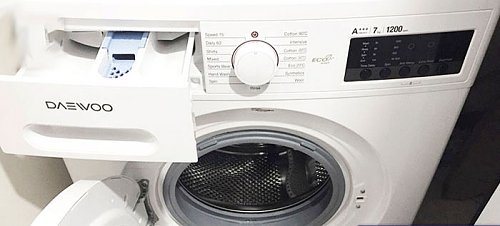

    در زیر عیب یابی لباسشویی دوو با بررسی های اولیه و بررسی تخصصی دستگاه ارائه شده است. قبل از تماس با تعمیرکار می توانید خودتان بررسی های اولیه را انجام دهید.
    چرا ماشین لباسشویی دوو شروع به کار نمی کند؟
    • آیا خرابی در برق وجود دارد؟
    • آیا سیم برق به طور صحیح به یک خروجی برق متصل است؟
    • آیا قدرت را روشن کردید؟
    • دکمه Start / Pause را فشار داده اید؟
    • آیا میزان مجاز لباس برای شستشو در لباسشویی وجود دارد؟
    چرا آب وارد لباسشویی دوو نمیشود؟
    • آیا شلنگ ورودی را وصل کرده اید و شیر آب را باز کرده اید؟
    • آیا شیلنگ ورودی یا شیر آب یخ زده است؟
    • آیا آب قطع شده است؟
    • آیا مواد خارجی وجود دارد که فيلتر شلنگ ورودی را مسدود کند؟
    چرا ماشین لباسشویی دوو تخلیه نمی کند؟
    • آیا شلنگ تخلیه یخ زده یا مسدود شده است؟
    • شلنگ تخلیه خم شده یا تغییر شکل داده شده است؟
    • آیا انتهای شلنگ تخلیه در آب غوطه ور شده است؟
    • آیا در داخل فيلتر تخلیه خاک زیاد وجود دارد؟
    چرا ماشین لباسشویی دوو چرخش ندارد ؟
    • آیا لباس درام در یک طرف جمع شده است؟
    • آیا لباسشویی در یک سطح ناهموار نصب شده است یا دارای لرزش است؟
    چرا ماشین لباسشویی دوو در طول کارکرد متوقف می شود؟
    • آیا فيلتر پمپ تخلیه مسدود شده است؟
    • آیا پمپ تخلیه کار می کند؟
    • آیا از مقدار مناسب مواد شوینده استفاده کرده اید؟
    • آیا شیلنگ تخلیه بالاتر از 1 متر قرار دارد؟
    چرا ماشین لباسشویی دوو کار نمی کند؟
    • آیا درب باز است؟
    • آیا مهر و موم درب سالم است؟
    • آیا لباس هایی برای شستشو در ماشین وجود دارد؟
    چرا ارتعاش و بیش از حد پر سر و صدا در لباسشویی دوو شنیده میشود؟
    • آیا لباسشویی در یک زمین ناهموار نصب شده است؟
    • آیا همه پیچ و مهره های حمل و نقل حذف شده اند؟
    نحوه تشخیص مشکلات ماشین لباسشویی دوو
    ماشین لباسشویی های مدرن حاوی یک تایمر کامپیوتری هستند و این مسئول کنترل تمام مدارهای مختلف در دستگاه است، مانند مدار تخلیه و مدار حرارت.
    اگر شما مشکوک هستید که در یکی از مدارهای موجود در دستگاه شما مشکل وجود دارد، معمولا همه اجزای مدار را آزمایش کنید و پس از آن اگر مشکل رفع نشد به بررسی قسمت کنترل پنل بپردازید.
    به عنوان مثال، برای مشکل در مدار تخلیه، شما می توانید پمپ تخلیه و سیم کشی را چک کنید، در حالی که برای سیستم گرمایش شما المنت، ترموستات و سیم کشی را بررسی می کنید.
    سپس اگر متوجه شدید که مشکل هنوز در مدار قرار دارد، متاسفانه، معمولا آزمایش عیب یابی بسیار دشوار است و ممکن است لازم باشد که کنترل برد را جایگزین کنید.
    در این قسمت، شما با راه های مختلفی که می توانید مشکل در ماشین لباسشویی دوو را تشخیص دهید آشنا می شوید.
    آنچه شما نیاز دارید:
    مولتی متر (دیجیتال یا آنالوگ)
    دستگاه خود را خاموش کنید.
    اول ایمنی! قبل از شروع تعمیر، اطمینان حاصل کنید که دستگاه خود را خاموش کرده اید.
    دلیل کد های خطا لباسشویی دوو
    اکثر ماشین های دوو طوری طراحی شده اند تا در صورت تشخیص خطا در بخشی از سیستم، متوقف شوند و این معمولا با یک کد خطا همراه است. یک کد خطا در کنترل پنل دستگاه به عنوان ترکیبی از حروف و چراغ ها یا اعداد نمایش داده می شود.
    این کدهای خطا از یک تولید کننده به دیگری متفاوت است، بنابراین در واقع می تواند به همان اندازه مفید برای تماشای دستگاه شما برای تشخیص جایی که خطا است – مانند در مدار زهکشی یا مدار حرارت.
    بررسی 1 – روشن کردن لباسشویی دوو
    هنگامی که دستگاه تان را روشن می کنید، اولین کاری که انجام می دهد قفل شدن درب است و پس از آن ممکن است سیستم را برای عدم وجود مشکل چک کند.
    اگر در این زمان مشکلی در بخشی از دستگاه شناسایی کند، آن را خاموش می کند و ممکن است یک کد خطا نمایش دهد یا اگر درب به درستی قفل نباشد، آن را نیز به عنوان خطا تشخیص می دهد و چرخه شستشو را شروع نمی کند.
    بررسی 2 – تشخیص دهید که ماشین لباسشویی با آب پر شده است
    هنگامی که دستگاه مرحله خودآموزیش را گذرانده است، با آب از طریق دریچه های ورودی آب در پشت پُر می شود. اکثر مراحل در یک چرخه شستشو برنامه ریزی شده است و در یک زمان از پیش تعیین شده تکمیل می شود.
    اگر دستگاه شما متوجه شود که ظرف زمان مشخص با آب پر نمی شود، معمولا آن را خاموش کرده و یک کد خطا برای جلوگیری از وقوع هر گونه سیل را نشان می دهد.
    بررسی 3 – حرارت دادن آب و ادامه دادن با چرخه شستشو
    با فرض اینکه دستگاه با آب پر شده باشد، باید به مرحله بعدی شستشو حرکت کند. هنگامی که آب در سطح صحیح پر شده است، دستگاه سپس شروع به مخلوط نمودن آن می کند و در صورتی که مورد نیاز آن چرخه خاص باشد، حرارت داده شود.
    هنگامی که به درجه حرارت مطلوب رسیده است، دستگاه قبل از تخلیه آب، مدت زمان مشخصی را به شستشو می پردازد؛ اگر حرارت لازم در یک زمان از پیش تعیین شده به آب نرسد، بنابراین دستگاه خاموش می شود و یک کد خطا نمایش می دهد.
    بررسی 4 – تخلیه آب و ادامه با چرخه شستشو
    پس از تخلیه آب، یک چرخش کوتاه انجام می شود، سپس چرخه آب انجام می شود. چرخه پیش شستشو بسیار شبیه چرخه شستشو است، آب در یک زمان مشخص به یک سطح از پیش تعیین شده منتقل می شود، سپس قبل از تخلیه، حرکن داده می شود.
    ماشین لباسشویی دوو حداقل دو بار شستشو در چرخه پیش شستشو دارد و بعد از شستشو هر دو دریچه های در پشت دستگاه باز می شوند و هر گونه نرم کننده را از کشوی مواد شوینده به داخل درام خالی می کنند.
    بررسی 5 – مرحله نهایی (نیاز به یک بار متعادل)
    هنگامی که دستگاه شما چرخه شستشو را تکمیل کرده است، با تنظیم تعادل بار برای چرخش نهایی آماده می شود و این کار را با تلاش برای بارگذاری با وزن متعادل در اطراف درام هموار می کند.
    با این حال، اگر بار حاوی یک آیتم به ویژه سنگین – مانند یک جفت شلوار جین یا حوله – در یک طرف و موارد شستشوی سبک تر باشد، ماشین تلاش می کند که تعادل وزنی را در دو طرف درام برقرار کند.
    اگر نتواند بار را متعادل کند، به سادگی از چرخش عقب خواهد ماند و یا ممکن است فقط چرخه را متوقف کند و یک کد خطا نمایش دهد. هنگامی که بار متعادل شده است، دستگاه چرخه شستشو را کامل می کند.
    بررسی 6 – چیزی نمایش داده نشده است
    اگر ماشین شما خاموش است و هیچ نور یا کدی در صفحه نمایش نشان داده نمی شود، لازم است که آن را برای پیوستگی بررسی کنید.
    در مرحله اول، فقط آن را از دیوار جدا کنید و نگاهی به فیوز داخل پلاگین بکنید تا مطمئن شوید که آن نسوخته است، اگر مطمئن شدید که این مرحله مشکلی ندارد، سپس باید برای پیوستگی بین پلاگین و برد وارد عمل شوید.
    مسیر پلاگین را از طریق دستگاه دنبال کنید، انتهای این کابل ها به پین در کنترل پنل می رسد. مولتی متر را بر روی یک تنظیم مقاومت یا تداوم قرار دهید و فقط برای تداوم بین این دو بررسی کنید.
    اگر دیدید که پیوندی در دو اتصال وجود دارد، این به این معنی است که قدرت به مدار می رسد؛ پس احتمالا یک خطا در داخل ماشین لباسشویی وجود دارد، ممکن است برد آن سوخته باشد که باید جایگزین شود، تعمیر و تعویض این قسمت بسیار تخصصی است و شما نیازمند تماس با یک تعمیرکار خبره هستید.
    نحوه ریست ماشین لباسشویی دوو
    بیشتر ماشین‌های جدید شستشو قابلیت بازنشانی یا ریست دارند که به شما اجازه می‌دهد تا بعد از یک خطا، ماشین شستشو را دوباره از سر بگیرید. عللی که منجر به این مشکلات می‌شود شامل نیروهای ضربه، بارهای نامتعادل یا وقفه در قدرت است. بعضی از ماشین‌ها دکمه‌ای برای ریست مجدد موتور خود دارند. در یک دستگاهی که دکمه تنظیم مجدد ندارد، می‌توانید وسیله شستشو را جدا کنید و سپس آن را دوباره وصل کنید، این عمل به‌عنوان وسیله‌ای برای تنظیم مجدد آن به کار می‌رود.
    اگرچه معمولاً یک دکمه نیست، ماشین‌های شستشو قابل‌برنامه‌ریزی ممکن است یک عملکرد تنظیم مجدد یا یک موقعیت برای پاک کردن مشکل برنامه شستشو داشته باشند. به یاد داشته باشید دست‌های خود را قبل از لمس دکمه‌های شستشو، سیم برق یا قطع کننده مدار خشک‌کنید. برخی از مشکلات ماشین لباسشویی ممکن است نیاز به تکنسین خدمات مجاز داشته باشند.
    واشر بدون دکمه بازنشانی در لباسشویی دوو
    اگر امکان دسترسی به پلاگین ماشین شستشو برای بازنشانی دستی شستشو وجود ندارد، قطع کننده مدار را خاموش‌کنید. با توجه به مدل دستگاه یا دستورالعمل‌های کتابچه راهنمای کاربر، آن را از 30 ثانیه تا 1 دقیقه خاموش‌کنید.
    ماشین لباسشویی دارای ولوم تنظیم صفحه مدرج را در جهت عقربه‌های ساعت به هر چرخه‌ای غیر از چرخش نهایی بچرخانید. همچنین بررسی کنید که آیا آب ماشین لباسشویی برقرار است. به‌وسیله دکمه‌های کنترل، هر چرخه‌ای غیر از چرخش» را انتخاب کنید. بررسی کنید که آب ماشین لباسشویی برقرار است. ماشین لباسشویی را روشن کنید. پس از متصل کردن دستگاه بعضی از ماشین‌ها نیاز به باز و بستن کردن 6 بار درب بعد از انجام تنظیم مجدد موتوردارند.
    وقتی تنظیم مجدد در لباسشویی دوو کار نمی‌کند
    در بعضی موارد، پس از استفاده از دکمه تنظیم مجدد یا بازنشانی واشر دستی، هیچ اتفاقی نمی‌افتد. ممکن است دستگاه شما یک مشکل یا یک قسمت معیوب داشته باشد که از کارکرد آن جلوگیری می‌کند. در میان رایج‌ترین مشکلات می‌توان گفت سوئیچ‌های درب، قفل‌کردن و تایمر معیوب است که ممکن است نیاز به تعویض داشته باشد. تکنسین‌های مجاز می‌توانند قطعات و یا خدمات ماشین لباسشویی را در صورت نیاز جایگزین کنند. وب‌سایت‌های تولیدکنندگان عمده، قطعات تعویضی را در اختیار سفارش‌دهندگان قرار می‌دهند و بعضی از آن‌ها طرح‌هایی را ارائه می‌دهند و یا به سؤالات شما پاسخ می‌دهند. بررسی کنید که آیا ماشین لباسشویی هنوز تحت ضمانت‌نامه است.
    نحوه ریست ماشین لباسشویی قابل‌برنامه‌ریزی دوو
    برخی از ماشین لباسشویی‌های برنامه‌ریزی‌شده دارای یک عملکرد تنظیم مجدد هستند. این عملکرد یک دستور “Delay Start” غیرمعقول را پاک می‌کند و در صورت خطا در برنامه هنگامی‌که دستگاه شروع به کار نمی‌کند، تنظیمات را ریست می‌کند. روش ریست بر اساس ساختار، مدل متفاوت است. در بعضی مدل‌ها با دکمه خاموش و روشن (power،off) تنظیم مجدد انجام می‌شود. برای روشن کردن ماشین لباسشویی دکمه قدرت را فشار دهید. در موارد دیگر، اگر دستگاه دارای دکمه «لغو» است، آن را فشار دهید تا خطا را پاک‌کنید و سپس دکمه «مکث» یا «توقف» را برای تنظیم مجدد آن فشار دهید. برای رسیدگی به دستورالعمل مربوط به مدل خود، به دفترچه راهنمای ماشین لباسشویی مراجعه کنید. اغلب کتابچه‌های ماشین لباسشویی یا دستورالعمل‌های عیب‌یابی را در وب‌سایت سازنده می‌توانید پیدا کنید.
