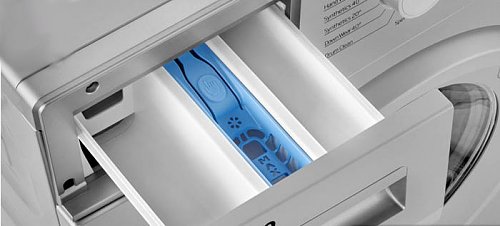

    از قطعات مهم و کاربردی که در ماشین لباسشویی تعبیه شده است می توان به محفظه پودر ماشین لباسشویی اشاره کرد، این قطعه از قطعات داخلی غیر قابل مشاهده نیست بلکه در هر بار شستشو برای قرار دادن پودر یا مایع شستشو با این محفظه سر و کار خواهیم داشت. علی رغم استفاده ساده از این قسمت، در صورتی که موارد و نکات لازم را اجرا نکنیم باعث ایجاد مشکل در جاپودری خواهید شد و ممکن است راه ورودی مواد شوینده به لباسشویی دچار انسداد شده و کارکرد ماشین لباسشویی ایراد پیدا کند.
    قسمت های مختلفی در محفظه جاپودری لباسشویی تعبیه شده است. محفظه جاپودری در برخی از ماشین ها سه قسمتی و در برخی دیگر چهار قسمتی است.
    • قسمت اول محفظه جاپودری لباسشویی برای شستشوی مقدماتی
    • قسمت دوم محفظه جاپودری لباسشویی برای شستشوی اصلی
    • قسمت سوم محفظه جاپودری لباسشویی برای قرار دادن مواد نرم کننده
    • قسمت چهارم محفظه جاپودری لباسشویی که در برخی ماشین ها تعبیه شده است، برای مواد رنگی تعبیه شده است.
    مقدار پودری که در قسمت شستشوی مقدماتی ریخته می شود ، نصف پودر قسمت شستشوی اصلی می باشد.
    • قسمتی که با علامت I مشخص شده، محل ریختن پودر پیش شستشو در لباسشویی
    • قسمت II محل ریختن پودر شستشوی اصلی در لباسشویی
    • قسمتی که با علامت * مشخص شده محل ریختن مایع نرم کننده در لباسشویی می باشد.

    ماشین لباسشویی دارای بخش های مختلف برای مواد شوینده است و براساس مدل ماشین لباسشویی محفظه پودری ماشین شما متفاوت است. اطمینان حاصل کنید که هنگام استفاده از دستگاه، نوع صحیح مواد شوینده را به بخش صحیح اضافه کنید.
    کشوی جا پودری براساس مدل ماشین حتی در برندهای یکسان متفاوت است.
    محفظه اصلی شستشو: مواد شوینده برای شستن اصلی، نرم کننده کننده آب، عامل پیشگیری کننده، سفید کننده و پاک کننده لکه
    محفظه نرم کننده: نرم کننده پارچه (در این قسمت بیش از خط نشان دهنده MAX نرم کننده پر نکنید)
    محفظه پیشخوان: مواد شوینده برای پیش شستشو یا شستشوی مقدماتی
    ما توصیه می کنیم هنگام شستن وسایل بزرگ از استفاده از مواد شوینده از نوع قرص یا کپسول، یا مواد شوینده با استفاده از یک توپ شستشو یا شبکه بپرهیزید.
    محفظه نرم کننده: نرم کننده پارچه (بیش از خط نشان دهنده MAX را پر نکنید)
