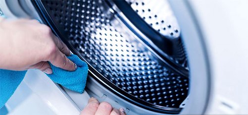

    جرم گیری قسمت بدنه ماشین لباسشویی
    برای جرم گیری قسمت بدنه ماشین لباسشویی طبق توضیحات زیر عمل نمایید:
    • ابتدا دوشاخه ماشین لباسشویی را از پریز بکشید و ماشین را خاموش کنید تا ایمنی حاصل شود.
    • به کمک یک اسفنج نرم و آب و ماده سفید کننده بدنه ماشین را تمیز کنید و از دستکش برای حفاظت پوست دست استفاده کنید.
    • از قسمت های مهم تمیز کردن لاستیک دور درب لباسشویی است که معمولا به دلیل رطوبت سیاه می شود و باکتری هایی در این قسمت موجود است که بوی نامطبوعی را تولید می کنند.
    • می توانید لاستیک را جدا کرده و کاملا تمیز کنید و پس از شستشو خشک کنید تا رطوبتی در این قسمت باقی نماند.
