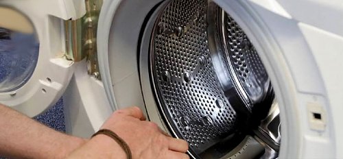

    لاستیک دور درب لباسشویی چیست و چه کاربردی دارد
    از اساسی ترین قطعه های ماشین لباسشویی لاستیک دور درب آن است، اصلی ترین کاربرد لاستیک دور درب پوشاندن فضای خالی بین بدنه و دیگ شستشوی ماشین لباسشویی است.
    در این فضای خالی لاستیک نرمی قرار گرفته است تا هنگام کار کردن ماشین لباسشویی با لرزش صدای شدید روبرو نشویم، اگر لاستیک دور درب قطعه فلزی بود، در صورت کارکرد ماشین ما با صدای بلند و تکان ها و لرزش های شدید روبرو می شدیم.
    همچنین لاستیک دور درب از موارد زیر جلوگیری میکند:
    • نشتی آب ماشین لباسشویی در حال کار کرد
    • از شکسته شدن شیشه در هنگام کار کردن ماشین لباسشویی
    • از تکانهای لباسشویی
    در واقع لاستیک دور درب مرزی بین دیگ و شیشه هست.
    انواع لاستیک دور درب ماشین لباسشویی
    سه نوع لاستیک دور درب ماشین لباسشویی وجود دارد:
    • لاستیک دور درب ساده لباسشویی
    این نوع لاستیک ساده و معمولی است و شیاری بر روی آن وجود ندارد ، از مزایای این لاستیک این که تعویض و تعمیر این لاستیک از لاستیک های دیگر آسان تر است.
    • لاستیک دور درب تک سوراخ لباسشویی
    بر روی این لاستیک یک شیار برای گردش آب تعبیه شده است، برای شستشوی لباس یک سیستم شستشوی گردشی برای این نوع لاستیک دور درب تعبیه شده است که به این صورت که لاستیک با یک شلنگ به محفظه جاپودری متصل است و در حین کار کردن ماشین لباسشویی از این سوراخ آب بر روی لباس ها می ریزد.
    • لاستیک دور درب چراغ دار لباسشویی
    بر روی این لاستیک دو شیار قرار دارد و این لاستیک دور درب از جدید ترین و گرانقیمت ترین لاستیک های دور درب ماشین لباسشویی می باشد، یکی از سوراخ ها برای سیستم گردش آب است و دومین سوراخ برای لامپ ماشین لباسشویی تعبیه شده است. اندازه این لاستیک نیز از سایر لاستیک های دور درب بزرگتر است.
    وصل کردن این لاستیک نیاز به مهارت بسیاری دارد و باید برای نصب آن از تعمیرکار ماهر کمک بگیرید.
    مشکلات و عیب یابی لاستیک دور درب لباسشویی
    برای لاستیک دور درب لباسشویی میتواند مشکلات مختلفی رخ دهد که در اینجا به دلیل تمام این مشکلات و نحوه رفع عیب پرداخته ایم، لازم است بدانید که خرابی در لاستیک لباسشویی میتواند در فرایند شستشو مشکل ایجاد کند.
    • علت سیاه شدن لاستیک دور درب ماشین لباسشویی چیست؟
    برای رفع این مشکل هر بار پس از اتمام کار ماشین لباسشویی باید برای دو ساعت درب ماشین لباسشویی را باز بگذاریم و لاستیک دور درب را با دستمال خشک کنیم، لاستیک دور درب به دلیل وجود رطوبت سیاه میشود و آسیب می بیند.
    • چرا لاستیک لباسشویی به آبکش می گیرد و صدا می دهد؟
    این مشکل به علت استفاده نکردن از جرم گیر برای تمیز کردن لاستیک اتفاق می‌افتد.
    • در صورت پاره شدن لاستیک درب لباسشویی چه باید کرد؟
    چاره ای جز تعویض لاستیک نداریم زیرا پاره شدن لاستیک هر چند سطحی و کم باشد باعث نشتی آب در حال شستشوی البسه می شود.
    • علت کپک زدن لاستیک دور درب ماشین لباسشویی چیست؟
    گرما و رطوبت موجود در این قسمت باعث ایجاد کپک و تجمع باکتری ها ماشین لباسشویی می شود، وجود این باکتری ها سلامتی شما را به مخاطره می اندازد و افرادی که دچار آلرژی و حساسیت های پوستی هستند بیشتر آسیب می بینند.
    نحوه تمیز کردن لاستیک دور درب ماشین لباسشویی
    یکی از علائم هشدار دهنده وجود کپک در لاستیک درب ماشین و ایجاد بوی بد از دستگاه است در این صورت باید ابتدا این قسمت مورد بررسی قرار گیرد.
    نحوه تمیز کردن لاستیک دور درب لباسشویی را در زیر دنبال نمایید:
    • برای رفع این مشکل از مواد شیمیایی و پاک کننده استفاده کنید.
    • اگر به این مواد نیز آلرژی دارید بهترین جایگزین استفاده از مواد طبیعی مانند سرکه و لیموترش است.
    • این روش بی ضرر و مقرون به صرفه است.
    • برای این کار محلول لیمو ترش و سرکه و اب تهیه کنید و آنرا به وسیله اسفنج نرم یا اسپری کردن به دور درب پاک کنید و مدتی برای از بین رفتن باکتری ها صبر کنید.
    • سپس با پارچه ای نرم لاستیک دور درب را پاک کنید و آن را خشک کنید (رطوبت باعث ایجاد دوباره باکتری ها و کپک ها در این قسمت می شود).
    • برای حفاظت از دستگاه ماهی یک بار این لاستیک دور درب لباسشویی را جرم گیری و ضدعفونی کنید.
    • تمیز کردن لاستیک درب لباسشویی به کاکرد بهتر دستگاه کمک کنید.
    • تمیز کردن لاستیک دور درب لباسشویی از ایجاد باکتری و تولید بوی بد در این قسمت جلوگیری میکند.
    آموزش تعویض لاستیک دور درب ماشین لباسشویی
    اگر لاستیک دور درب ماشین لباسشویی آسیب دیده (پارگی ، سوراخ شدن و یا رسوب زیاد گرفتن) نگران نباشید و با رعایت نکات ایمنی و انجام مراحل زیر به تعویض لاستیک درب لباسشویی خود بپردازید.
    • دوشاخه ماشین لباسشویی را از پریز بکشید تا برق دستگاه قطع شود و ایمنی لازم برای تعمیرات ایجاد گردد.
    • بدنه قسمت بالایی ماشین را بردارید.
    • این قسمت با دو پیچ بسته شده است با پیچ گوشتی آن ها را باز کنید
    • پنل جلوی ماشین را که به وسیله پیچ هایی بسته شده را با احتیاط باز کنید تا برد ماشین ضربه ای وارد نشود.
    • محفظه جا پودری را بیرون اورده و به سمت بالا بکشید تا خار متصل به آن رها شود و به سهولت آزاد گردد.
    • سپس پیچ های تعبیه شده در زیر محفظه پودر را با پیچ گوشتی باز کنید.
    • در این قسمت سیم های متصل به برد را با احتیاط طوری که برد اسیب نبیند جدا می کنیم.
    • پس از جدا کردن خارها از هم قسمت جلوی ماشین لباسشویی را برمی داریم.
    • دربی که برای تخلیه و ***** تعبیه شده و در پایین ماشین قراردارد را به وسیله باز کردن پیچ های آن باز می کنیم.
    آموزش تعویض لاستیک درب لباسشویی
    • در این مرحله لاستیک دور درب را جدا می کنیم.
    • لاستیک توسط فنر و یک سیم به ماشین لباسشویی متصل است.
    • یک قسمت لاستیک به بدنه ماشین لباسشویی و قسمت دوم به دیگ شستشو وصل است.
    • در این جا باید قسمتی را که به بدنه وصل است را با باز کردن فنر و رها سازی لاستیک آزاد کنیم.
    • در این قسمت پیچ میکرو سوییچ که به درب متصل است را باز کرده و کابل اتصالی را آزاد کنید تا قاب جلو آزاد شود.
    • اکنون با باز کردن سیم و فنر دور درب لاستیک را از قسمتی که به دیگ متصل است خارج کنید.
    • لاستیک جدید خریداری شده (در هنگام خرید اندازه لاستیک و نوع آن توجه کنید) را جایگزین لاستیک آسیب دیده کنید.
    • در آخر مراحل را به صورت معکوس انجام دهید.
    توجه: هنگام جا انداختن لاستیک جدید از وسایل نوک تیز استفاده نکنید زیرا باعث پاره شدن و آسیب لاستیک دور درب می شود.
