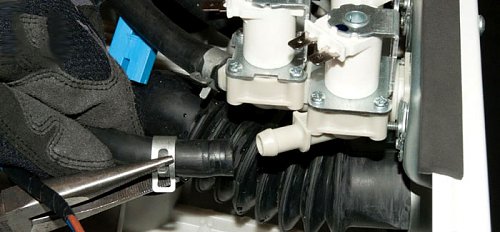

    تعویض شیر برقی ماشین لباسشویی
    • قبل از شروع تعمیرات دو شاخه ماشین لباسشویی را از پریز برق بکشید.
    • برای تعمیر ابتدا باید پنل ماشین لباسشویی را بردارید این کار را انجام بدهید.
    • پیچ های نگهدارنده پنل شیرهای برقی را با پیچ گوشتی باز کنید.
    • شیرهای ورودی آب سرد و آب گرم را مشاهده می کنید ، فيلتر آب گرم رنگ قرمز دارد و ممکن است این شیرهای برقی آب سرد و گرم با هم چسبیده باشند.
    • در صورتی که اطراف شیر برقی را چک کردید اگر رطوبت و نشتی وجود داشت شیر برقی نیاز به تعمیر دارد.
    • همچنین امکان رسوب گرفتن شیر برقی نیز به دلیل وجود املاح در آب هست.
    • سپس با پیچ گوشتی اتصالات برقی را آزاد کرده و پس از آن شلنگ هایی را که به شیر الکتریکی متصل هستند را با انبردست و فشار دست باز کنید.
    • اکنون اتصالات برقی و آبی شیر برقی را آزاد کرده اید بنابراین شیر برقی خراب را از ماشین لباسشویی جدا کنید.
    • سپس شیر برقی خریداری شده را جایگزین کرده و اتصالات برقی و آبی یعنی شلنگ ها را به آن وصل کنید.
    • حالا می توانید پنل ماشین لباسشویی را بر روی آن نصب کنید و به شست و شوی لباس ها بپردازید.
    در صورتی که اطلاعات فنی و تعمیری ندارید، تعمیرات را به دست تعمیرکار ماهر بسپارید زیرا در صورت تعمیر نادرست قطعه باعث خرابی و معیوب شدن قطعات دیگر و عملکرد ناردست ماشین لباسشویی خواهیم بود.
