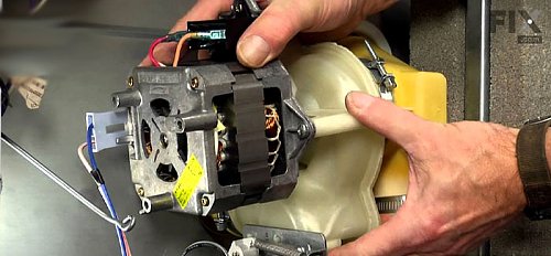

    تعمیرات جت پمپ ماشین ظرفشویی
    تعمیرات جت پمپ ماشین ظرفشویی را در زیر دنبال نمایید:
    • در موتور دایرکت پرچ موتور را توسط مته دریل از قسمت پرچ جدا میکنید و لاله پرچ جدا شده و سیم پرچ را از داخل هسته در آورید.
    • دو پوسته موتور را جدا کرده و با بوش کش بلبرینها را در آورید.
    • اگر پوسته زنگ زده باشد محل را سمباده زده و با اسپری رنگ نقره ایی رنگ بزنید.
    • بلبرینگ دور بالا را جایگزین بلبرینگ خراب نمایید.
    • در موتور های دارای شافت بلند موقع نصب موتور حتما برای فاصله بین کاسه نمد و پره آبپاش از فنر استیل با طول 2 سانت استفاده کنید تا فشار به کاسه نمد وارد شود و در جای خود قرار گیرد.
    • موتور ظرفشویی قدیمی را از لبه پرس شده یا قسمت جوش و یا درز حلزونی برش دهید.
    • دقت شود که لایه اولیه بریده شود.
    • بعد قسمت بالایی جدا شده و پره را با نگهداشتن شفت توسط پیچ گوشتی باز کرده و بعد کاسه نمد را از جایش در آورده و قسمت موتور را از هم جدا کنید.
    • بلبرینگها را به وسیله بوش کش در اورده و با بلبرینگ دور بالا جایگزین کنید.
    • بجای کاسه نمد فابریک، سیل به شماره 8 میزارید و کمی گریس زیر قسمت نشیمن سیل بزنید و قسمت بالایی را می گذارید و بعد پره آبپاش حلزونی رو محکم میکنید.
    • دو پیچ حلزونی را میبندید و پوسته بالای حلزونی را سر جایش را در قسمت زیرین پوسته مهار کرده و با پیچ گوشتی شفت را می چرخانید تا پره به جایی ساییده نشه و بعد دستگاه هیتر را آورده و با دمای 450 هیتر چهار گوشه را تنظیم می کنید و عمل جوشکاری را انجام می دهید.
