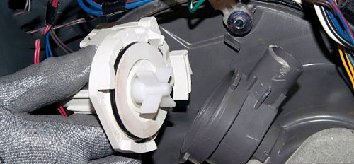

    • پمپ تخليه كه از نوع موتورهای القايی با رتور آهنربای دائم یا از نوع سه خار ميباشد را مشاهده مي كنيد.
    • برای باز كردن پمپ تخليه آنرا حدود 45 درجه در جهت عکس حركت عقربه های ساعت بچرخانيد تا خارها آزاد شوند.
    • پس از آزاد شدن خارها، پمپ تخليه را از قاب روی پروانه آن جدا كنيد.
    • پمپ مغناطيسی سه خار، پروانه پمپ و واشر آب بندی به خوبي ديده ميشوند.
    • از آنجا كه اين پمپ ها در سه نقطه به وسيله خار محکم مي شوند، به آنها پمپ های سه خار مي گويند.
    • پمپ های چهار خار ، هشت خار و سه پيچ نيز وجود دارند.
    • با يک اهم متر، مقدار مقاومت سيم پيچی اين پمپ مغناطيسی را اندازه می گيريم.
    • اگر اهم متر 257 اهم را نشان مي دهد، نشانه سالم بودن سيم پيچی پمپ است.

    • با يک پيچ گوشتی دوسو، بست مخصوص را به صورت كشويی باز كنيد تا پمپ از حوضچه آب جدا شود.
    • بست مخصوص را مشاهده ميكنيد كه دنده های آن از هم باز شده و آماده آن است كه بعد از اتمام كار با فشار كمی قفل شود.
    • بست مخصوص محکم كننده شيلنگ خروجی پمپ تخليه را نيز مانند نمونه قبلی باز كنيد تا شيلنگ از پمپ جدا شود.
    • پمپ تخليه را به طرف پايين بکشيد تا از شيلنگ رابط حوضچه آب جدا شود.
    • برای باز كردن قاب روی پروانه پمپ، ابتدا خار محکم كننده آن را آزاد كنيد تا بتوانيد قاب را به راحتی بچرخانيد.
    • قاب روی پروانـه را در جهت حركت عقربه های ساعت بچرخانيد تا از بدنه جدا شود.
    • پس از جدا شدن قاب روی پروانه از بدنه پمپ تخليه، آن را از جای خود برداريد.
    • در اين حالت پروانه و اورينگ آب بندی به خوبی ديده مي شوند.
    • اورينگ (واشر لاستيکی آب بندی) را از جای خود برداريد و آن را مورد بررسی قرار دهيد كه پوسيدگی يا فشردگی شديد نداشته باشد.
    • در غير اين صورت حتما آن را تعويض كنيد.

    • ابتدا طبق آموزش در همین مقاله، به پمپ تخلیه دسترسی پیدا کنید و آن را خارج نمایید.
    • پروانه روی پمپ تخلیه تعبیه شده است.
    • بررسی نمایید تا پروانه هیچگونه گرفتگی نداشته باشد.
    چسبیدن ته مانده های غذا به پروانه باعث عدم تخلیه آب در ظرفشویی میشود.
    • به هیچ عنوان پمپ تخلیه را زیر آب نگیرید، به دلیل اینکه پمپ دارای سیم پیچ میباشد، احتمال سوختن آن وجود دارد.
    • توجه نمایید که در حین تمیز کردن پمپ تخلیه ظرفشویی، به بررسی گرفتگی در شیلنگ خروجی متصل به پمپ بپردازید.
