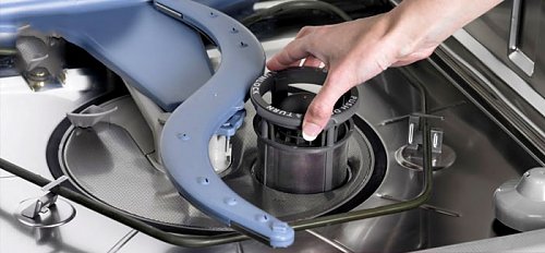

بررسی فيلتر کف ظرفشویی برای عیب یابی مشکل تخلیه نشدن آب در ظرفشویی
بررسی فيلترکف ظرفشویی برای عیب یابی مشکل تخلیه نشدن آب در ظرفشویی به شرح زیر میباشد:
- فيلتر در کف ظرفشویی قرار دارد.
 - درپوش آن را بچرخانید و فيلتر را خارج کنید.
 - داخل فيلتر، یک صافی تعبیه شده است.
 - صافی را خارج نمایید.
 - با استفاده از مشواک به تمیز کردن صافی و فيلتر بپردازید تا هیچ گونه گرفتگی نداشته باشد.
