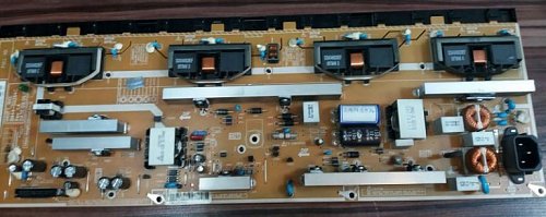

    پیش فرض پاسخ : خاموش شدن ال سی دی سامسونگ
    خازنهای خروجی پاور نزدیک چک اینورتور رو بررسی کن باد نکرده باشه اگه حل نشد بکلایت ها خرابه پنل رو باز کن بررسی کن
    فقط دوتا خازن ۴۵۰ ولت ۳۲ میکرو را تعویض نکردم.ظاهر لامپها بدون مشکله یعنی سیاه نشده.

    از برد اینورتر دستگاه عکس بزار .
    فت های روی برد رو چک کن شورت نشده باشند.
    معمولا لامپ سیاه میشه .اما لامپ بظاهر سالم هم نشانه کارکرد صحیح نیست

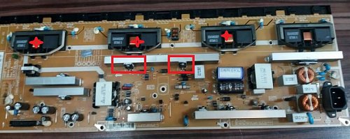

    فتهایی رو که علامت زدم تست ودر صورت مشکوک بودن تعویض کنید
    واینکه پایه های ترانسهای .هایولتاژ
    هر 4 عدد رو شارژ لحیم کنید
    خازنهای ابی رنگ لبه برد کنار ترانسها رو چک کنید شورتی نباشند

    ددود در ادامه گفته های استاد عزیز اخر میمونه ایسی اینورتور که باید عوض کنید.
    ممنون ممکنه تو عکس مشخص کنید که کدام ایسی باید تعویض بشه؟
