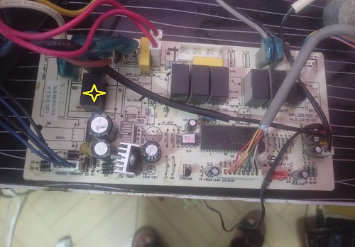

    به گفته صاحب کولر روشن میشه ولی از کنترول بخوای کولر خاموش کنی فقط فن خاموش میشه ولی موتور خاموش نمیشه
    برد اوردن برام تو برق زدم مستقیم خروجی برق داد
    امیدوارم دوستان علت این مشکل بیان کنند
    ممنون از لطفتون

    به نظر بده دومورد میتونه باشه .
    اول اینکه کنتاکتهای رله خروجی موتور روی برد به هم چسبیده باشند( رله باید تعویض شه )
    دوم اینکه ایسی وییچ مدار خراب شده باش( معمولا uln2003 ) هستش 3
    احتمالا پشت برد هست
    چک کنید به ترتیب مشخص میشه
    نتیجه؟؟؟

    اضافه کنم این رله که دوست عزیز فرمودن رله فرمان است که شما رله قدرت هم چک کنید
    کنتاکتور قدرت در قسمت پنل بیرونی است که باید در محل چک شود

    1 1 پاسخ : مستقیم روشن شدن کولر اسپیلت او جنرال 30000
    Click here to enlarge نوشته اصلی توسط یدالله Click here to enlarge
    تشکر از جناب مهندس ASALAK
    ​نتیجه؟
    درود برشما
    اما ایشون اینجور نوشتند
    ( به گفته صاحب کولر روشن میشه ولی از کنترول بخوای کولر خاموش کنی فقط فن خاموش میشه ولی موتور خاموش نمیشه
    (((برد اوردن برام تو برق زدم مستقیم خروجی برق داد)))
    بهمین خاطر بنده مورد رله خروجی برد رو علامت زدم .
    طبق تجربه معمولا رله پوزیشن روی موتور کنتاکت میچسبونه وقطع نمیکنه !!

    درود برشما
