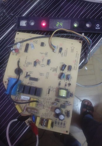

درود یه سئوال داشتم علت اوف کردن زیاد کولر چی هست
و دوم اوف نکردن کولر حتا اگه اتاق سرد باشه ولی اوف نمیکنه
مشکل چی هست ممکن هست اشکال از برد باشه یا مشکل جا دیگه هست
اگه مشکل به برد هست لطفا روش برطرف کردن عیب توضیح دهید
ممنون از لطفتون

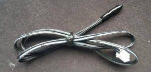

off - on کردن کولر بنا به دستور برد وهمچنین سنسور محیط صورت میگیره
در وحله اول سنسور محیط رو با نمونه مشابه تعویض کنید
روی پنل هست وبصورت یه عدسی سیاه رنگه تا جایی که یادمه
تعویض ونتیجه رو اعلام کنید
