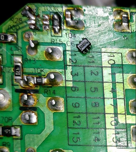

    همکاران عزیز،در برخی مدلهای بخور سرد، در قسمت اولیه تغذیه،آی سی شش پایه استفاده شده،ای آی سی ها ظاهرا در بازار یافت نمیشه،راه حلی نداره؟

    یک عکس کامل از برد بذارید از هر دو سمت برد

    پیش فرض پاسخ : آی سی شش پایه راه انداز اولیه بخور سرداین ای سی ob2263 هست داخل سایت امیر ایسی پیدا میشه یا سایت های دیگر
    Click here to enlarge نوشته اصلی توسط TANHAE Click here to enlarge
