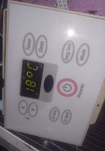

    بورد اوردن برام میگه کلا کولر روشن نمیشه برد چک کردم دیدم خروجی نداره

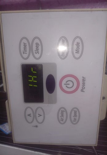

    با دکمهاش ور رفتم دکمه مود عوض کردم صفحه روشن شد بعد چند ثانیه ایرور 1HR نشون میده ولی هیچ خروجی نداره

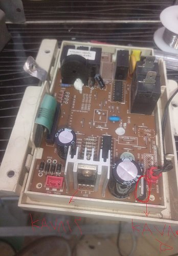

    یه 2 ایسی ULN2003AN داره و 2 ترانزیستور یکی با شماره
    KA7805
    KA7812
    رو عکس برد با دایره قرمز علامت زدم
    الان بنظرتون مشکل اساسی نداشتن خروجی و این ارور چی هست
    اساتید عزیز
    من ایسی ULN2003APC
    دارم با هم یکی هست درسته

    اولا برد رو بدون سنسور روشن کردید وارور طبیعی هستش
    ثانیا اون 2 تا که ترانزیستور گفتید
    رگولاتور هستند 5 ولت و 12 ولت !!
    اسی ها هم بله یکی هستند با مال شما
    در ابتدا باید یه سنسور محیط ( مشکس عدسی مخصوص کولر ) به برد وصل کنید بعد برید دنبال ایراد
    رله بزرگ خروجی کمپرسور هستش بیرون مدار ولتاژ بدید وپلاتینهاشو چک کنید که وصل میشن یانه ؟
    فعلا همین موارد رو انجام بده
    درضمن سنسور نداری یه پتاسیومتر 15 تا 20 کیلو بین 2 سوزن سوکت سنسور وصل کن از کم شروع کن وبذد روروشن کن هرجا ارو.ر نمداد همونجا بزار باشه برو دنبال ایراد نزدن رله!!
