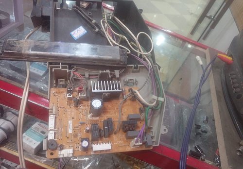

    کولر دوتیکه 30000 جنرال تو برق بزنی پنل داخل روشن میشه
    ولی فن و موتور روشن نمیشن
    منتظر راهنمای اساتید عزیز هستم

    در ابتدا چک کنید رله های قدرت موتور موقع استارت عمل میکنه یا خیر ؟
    اگه عمل میکنه وموتور راه نمی افته دوحالته :
    1- خود رله خراب شده(کنتاکت ذوب کرده)
    2- ممکنه رله پوزیشن روی موتور (کنتاکتور قدرت) خراب شده باشه
    درمواردی دیدم سیمهای نصب به موتور از سمت موتور ذوب شده بوده !! باید بدقت چک کنید .
    ودر نهایت با اطمینان به همه موارد وسلامت قطعات .خرابی خود موتورهم ممکنه باشه !!!

    با تعویض رله و خازن 2200 میکرو 50 ولت
    خروجی برق موتور راه افتاد
    ممنون از لطفتون
