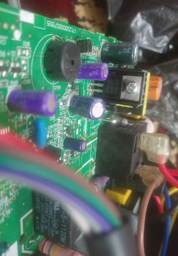

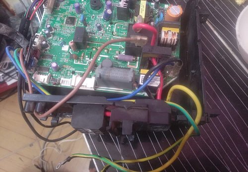

    یه برد کولر سوپر جنرال 18 هزار اوردن کاملا خاموش بود
    با تمیز شوستن برد با تینر 30000 روشن شد
    ولی مشکل اینجاست که کولر تو برق بزنی مستقیم روشن میشه از رله دستور نمیگیره
    از کنترول خاموش کنی پنل داخل خاموش میشه ولی
    کمپرسور روشن میمونه
    رله بزرگ چک کردم سالم بود ولی باز هم عوض کردم فایده نداشت
    به قول صاحب کولر علت خرابی اشتباه سوار کردن سیم برق بود
    الان رو برد چی معیوب میشه که باعث این مشکل مستقیم روشن کمپرسور میشه
    منتظر نظرات اساتید عزیز هستم

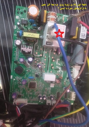

    درود استاد عزیز
    به گفته شما از کنترول خاموش کردم رله خروجی برق داشت
    الان یه تصویر کامل از برد میزارم و با تیک رو برد ترانزیستور و ایسی مورد نظر که فرمودید علامت بزنید
    ممنون از لطفتون

    درودد
    رله سفید بزرگ استارتر موتورهستش
    پایههای تغذیه dc رله رو پیدا کن ببین به ترانزیستور میره یا ایسی uln میره ؟
    اگهترانزیستور بودتعویض کن
    اگه ایسی بود قبل تعویض
    ایسی سیستم (4طرفه) رو با فلکسی یا روغن مرغوب شارژ لحیم کن وخوب بشویید وخشک کنید اگه جواب نداد ایسی درایور (uln) رو تعویض کنید
    نتیجه؟

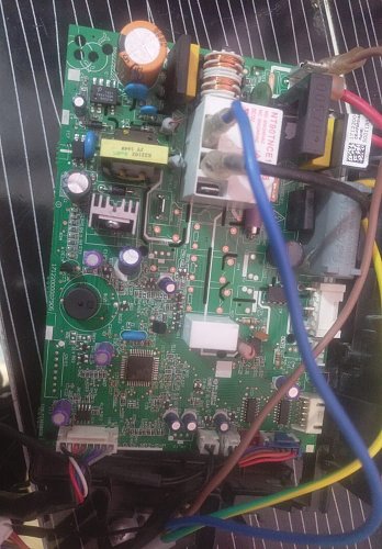

    درود استاد عزیز
    مسیر پایه های ds رله رو تعقیب کردم به ترانزیستور راه داشت ترانزیستور عوض کردم
    دیگه رله مستقیم برق خروجی نداشت برا چند دقیقه صبر کردم رله خروجی داد بعد چند دقیقه ارورE3 داد فکر کنم چون سنسوری که به اپراتور وصل نبود این ایرور داد بعد خروجی رله قطع شد
    بنظرتون اگه کل سنسورها وصل بشن دیگه مشکلی نخواهد داشت درسته
    ممنون از لطفتون

    بله باید سنسورها متصل باشند وگرنه برد روشن شده وارور میده واستارت نمیکنه
    درواقه ارور E3 در کولر گازی جنرال بمعنی خرابی سنسور دمای کولر یا قطعی مسیر سنسور میباشد
