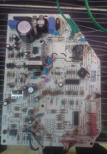

    برد اوردن برام خروجی برق نداره که به موتور برسه و روشن بشه
    رله عوض کردم فایده نداشت
    7805 هم عوض شد
    تو برق بزنم بعد چند دقیقه ایرور E4 میزنه

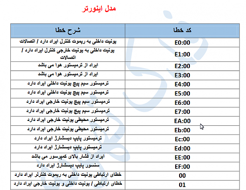

    E4 مشکل در یونیت بیرونی (OUTDOOR UNIT)
    یعنی ایراد درقسمت موتور .سیم بندی ویا سنسور بیرونی میباشد

    درود استاد عزیز
    با تعویض 2 خازن 100 میکرو 25 ولت و 2 خازن 22میکرو 50 ولت الان خروجی دارم

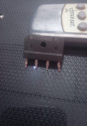

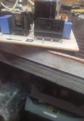

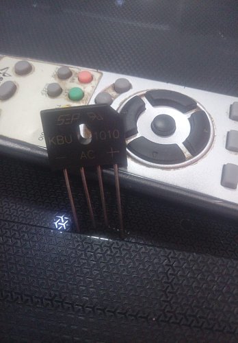

    ولی یه سئوال استاد عزیز
    الان 3 عکس براتون میفرستم ببینید اینا به هم شباهتی دارن میشه هر یکی به جایکی استفاده کرد
    KB J6K
    HLA014
    KBU 1010
    D3SBA60
    الان موجودی که دارم
    KBU 1010 میشه به جا او 2 نمون استفاده کرد
    منتظر جواب شما استاد عسلک عزیز
