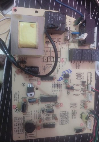

    استاد عسلک عزیز
    برد اوردن کاملا خاموش
    فیوز مشکلی نداشت
    منتظر جواب شما دوست عزیز

    درود استاد عسلک عزیز
    یه ایسی ایپرام داره اگه اشتباه نکرده باشم
    به شماره
    ATMEL642
    24C02B
    PU18
    ممکنه این ایسی برنامه بخواد کجا بتونم برنامه پیدا کنم
    اگه ممکنه لینک برنامش بذارید
    ممنون از لطفتون

    ایپرام به این سادگی خراب نمیشه
    شما قطعات سوخته رو جایگزین بکن ببین چه میشه؟

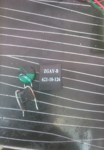

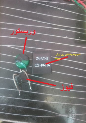

    درود عسلک عزیز
    فیوز که علامت زدید سالمه
    وریستور چی میتونم جایگزین کنم چون امروز گشتم تو بازار پیدا نکردم
    ترانز یکی دارم سالمه روبرد داشتم سوار کردم مشکل برطرف نشد
    مونده فقط وریستور جایگزینی داره

    وریستور از روی برد تغذیه های سوسسچسنگ مثل رسیور میتونید بردارید
    احتمالا 5 یا 10 میباشد

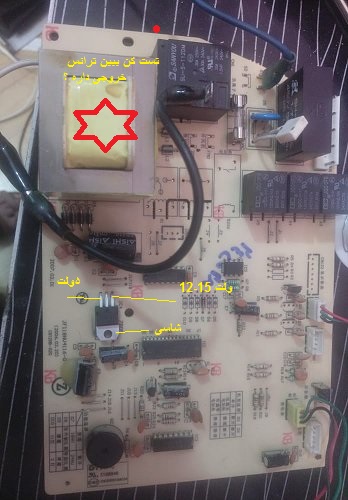

    ترانس رو به ورودیش برق 220 ولت بدید
    وخروجیش رو چک کنید
    یا بیرون امتحانش کنید
