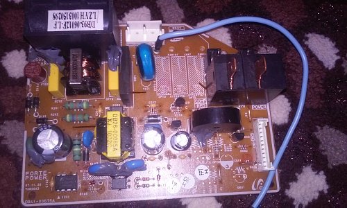

در ابتدا قطعاتی رو که علامت زدم تست کنید
1- قطعه داخل دایره فیوز هستش تست کنید قطع نباشه
چوک که با فلش علامت زدم دوسر فلش باید روبه رو بهم راه بدهند (اگه قطع بود میتونید جمپر بزنید
سوم روی خازن 400 ولتی باید حدود 300 ولت برق داشته باشید
روی خازن 1 چند ولت برق دارید ؟
اگه روی خازن برگ 4010 ولت برق دارید اما روی خازن 1 برق ندارید به احتمال قوی ایسی tny با ستاره علامت زدم خراب شده وباید تعویض کنید
فعلا موارد رو چک ونتیجه رو اطلاع بدید
