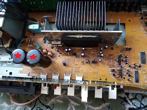

    آمپلی مدل Su. V98بابرق 110کار میکنه ندونستم اونو به برق 220 وصل کردم با تعویض فیوز روشن شد ولی توقسمت خروجی وورودی صدا هیچ صدایی نمیاد به نظرتون مشکل از کجاست

    در ابتدا ببینید روی پایههای این خازن ولت دارید یانه ؟
    روی پایه های خازن 38ولت دارن ترانزیستور داغ میکنه با یه مقاومت

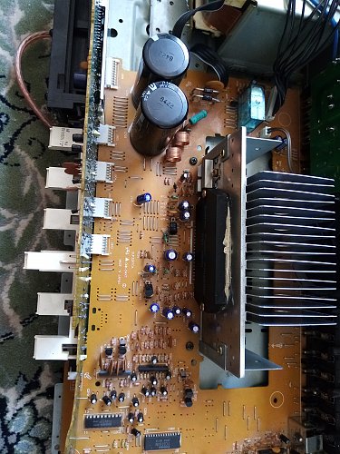

    در ابتدا ترانزستور رو بانمونه مشابه تعویض کنید
    مسیر پایههای مقاومت وترانزیستور مذکور رو دنبال کنید
    اگه به سمت ایسی STK میره :
    ایسی رو ازمدار خارج کنید ببینید داغ میکنه ؟
    اگه دیگه داغ نکرد ایسی احتمالا خراب شده .
    واینکه چک کنید ولتهای + و_ وهمچنین 0 مدار به سمت ایسی مقاومت فیوزی دارند . چک کنید مقاومتها سالم باشند
    هرکدام قطع کنه یا بسوزه .
    مدار قطع وامپر میکشه
