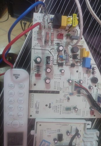

    درود اساتید عزیز
    برد کولر ایولی اوردن کاملا خاموش
    فیوز چک کردم سالمه
    رو خازن و دیودها چک کردم هیچ ولتی نداره

    در ابتداچک کنید روی پایههای خازن 400 ولتی ورودی ولتاژ حدئودا بین 280 تا 300 ولت رو دارید ؟
    اگه بود به احتمال قوی ایسی یا فت تغذیه خراب شده که باید تعویض کنید
    قطعاتی رو که ستاره زدم چک کنید خراب نشده باشند

    با اجازه از اساتید
    برای صرفه جویی در وقت... برای اطمینان از آیسی اصلی رگولاتور 7805 را چک اتصال کوتاه کنید.. اگر اتصالی داشت بفکر خرید یک برد همه کاره باشید.. از تقلای بخودی بپرهیزید...تجربه خودم و دوستانم شده..
    در ادامه اگر اتصالی نداشتید
    ولتاژ 220 ولت به برد...سالم بودن فیوز و مدار RCL چک کنید
    در ادامه 220 ولت ورودی به ترانس و خروجی ترانس که 10 الی 13 ولت AC میسازد....سوکت قرمز ها رو چک کنید
    پل دیود 230 ولت DC
    رگولاتور 7805 که پایه سمت راست خروجی باید 5 ولت باشد...سمت چپ ورودی است که 11 تا 16 ولت ورودی دارد.....( عرض کردم اتصالی نباشد..)
    مهمترین نکته خرابی دیسپلی است
    من چندین دستگاه داشتم به خاطر خرابی دیسپلی ..بخصوص خرابی ولتاژ ورودی روی سوکت دیسپلی یا مدارات متصل به 7SEGMENT ..
    خرابی یک مقاومت 10 کیلو اهمی که به مگا اهم افزایش اهم داده بود..یا قطعی مدار چاپی مسی مسیر
    ...و جالبی اینجاست بدونید برخی مواقع مقاومت SMD صفر اهم جامپر یا قطع شده یا افزایش اهم داده اند...
    در آخر کلید پاور را روی برد را بگیرید... بعد برد را به برق 110 بزنید ( لامپ تست استفاده کنید) تا برد ریست شود
    احتمالا برنامه دچار نقص شده
    ریست سخت افزاری
    d78f1988ct یا ایسی مشابه 32 پین آیسی میکرو و اصلی اکثر بردهای کولر جنرال سوپر جنرال ، ایوولی ، جنرال گلد.... است
    اکثر پین 22 پین ریست است
    من یک تکنیک یاد گرفتم الان یادم رفته
    پیسن ریست را با یک پین دیگر جامپر میکنیم ( با پنس ) بعد همزمان کلید پاور روی برد را میگیریم....
    از یک دوست یا شاگرد میخواهیم به برق بزند...
    این ریست سخت افزاری است...
    اینها نحوه عیب یابی برد خاموش بود
    اما ریست سخت افزاری میتواند در مواقعی به کار بیایید مانند :
    کولرگازی که زیر بار خاموش میشود - زیر بار نرفتن...
    اروور بی جهت..
    بردی که روشن نمیشود
    بردی که از ریموت کنترل دستور نمیگیره( بعد از تعویض uln2033AFG البته )
    چندین مشکل دیگر با ریست سخت افزاری برد مشکل برطرف میشوند
    خواهش میکنم دوستان تست کنند... و اعلام کنند..
    من چند روز هست بعلت جابجایی نتونستم چند برد را تعمیر کنم.
    دیتاشیت آیسی اصلی رو بگیرید
    و پیسن دیست که اکثرا در سمت راست... است با یک پین دیگر که در دیتاشیت احتمالا ذکر نشده....
    احتمالا گراند باشد....

    مراقب باشید سیم L - N - S دارید....S دستور هست...ورودی به اون نخوره... اینجا من ترانس نمی بینم
    آیا ترانس راه انداز نصب میکنید..سوکت قرمز ها؟؟؟
    ببیند اگر اتصالی ندارید... قطعی مسیر نداشته باشید..تا روی پل دیود...
    البته بهترین راه کار قبلا گفتم....
