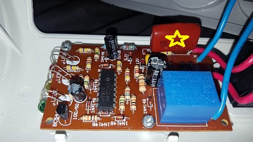

    سلام دوستان یک محافظ برق دارم مدل تیراژه.مشکل اینه که مثلا کولراتاق دیگه رو که روشن میکنم محافظ قطع میشه وچندثانیه بعد روشن میشه بدون دوباره چشمک زدن روشن میشه رو چراغ سبز.هربارمثلا یک وسیله برقی توخونه خاموش روشن میکنم این هموخاموش روشن میشه. یک خازن ۲۲۰ میکرو عوض کردم ویک خازن ۶۸۴ بود که به جاش یک ۴۷۴ کارکرده گذاشتم بازبی فایده بود.به نظرشما مشکل ازچی میتونه باشه

    با سلام به شما دوست عزیز و همکار محترم خازن بغل رله رو تعویض کن مشکل برطرف میشه با تشکر

    یک خازن ۲۲۰ میکرو بود همون بغل رله عوض کردم بازمشکل پابرجا بود

    به جای خازن 684باید خودشو ویا824میکرو بزنی نه474

    دوست عزیز خازن پلی استر تعویض شه و دیود زنر هم تست شود

    درود دوست عزیز
    خازن پلیسترتغذیه (شکلاتی قرمز ) که علامت زدم رو تعویض کن 155 هستش
    مشکل حل میشه
