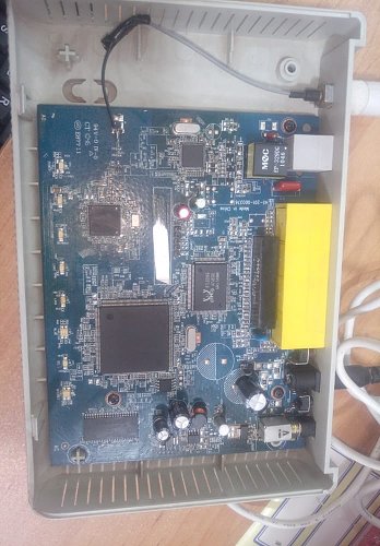

    درود مودم به نت وصل میشه از گزینه وای فای به ریسیور و گوشی وصل میشه مشکلی نداره
    ولی بخوام از طریق کابل شبکه به ریسیور وصل بشم نمیشه قبلا رو مودم یه ضربه ارام میزدم چراغ لن روشن میشه و به ریسیور به نت وصل میشد الان هر کاری میکنم وصل نمیشه
    ممنون میشم دوستان راهنمای کنند

    با سلام و درود خدمت شما دوست عزیز
    ابتدا از سالم بودن کابل lan خودتون اطمینان حاصل کنید و در صورت امکان از سیستم یا لبتاب رو نیز ب مودم با کابل متصل کنید ببینید مشگلی موجود هست یا خیر
    امکان خرابی از کابل هست. نتیجه رو اعلام کنید.
    از اونجایی که میگید ضربه میزدید ول میشد:
    احتمال لحیم سردی در پایه های کانکتور لن روی برد مودم هستش .یکبار کل پایههارو شارژ لحیم کنید ودرصور موجود کانکتور رو تعویض کنید
    ا کابل سالم مجددا امتحان کنید
