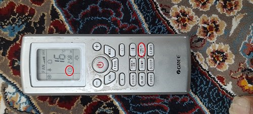

    اینم کنترولش

    باسلام به شما دوست عزیز امکان داره شما کنترل رو تایم بدید که در ساعت مشخص روشن بشه درب باتری رو در اورده و سوراخی هست روش نوشته ریست که با فشار دادن روی اون دکمه کنترل شما رو ریست میکند

    سلام دوست گرامی هرچی با کنترولش خواستم تایمرش را خاموش کنم نتونستم اگه با کاری که میگین انجام بدم دیگه لازم نیست با کنترول تنظیم بورد انجام بدم که اگر رو تایمر هست خاموش بشه طریق ریست بورد چگونه میتونم انجام بدم

    درود روی ریموت دکمه تایمر افف داره بزنید تا علامت ساعت روی دیسپلی برداشته بشه
    راه دوم احتمالا توقسمت جاباطری یه روراخی چیزی دررابطه با ریست ریموت داره اونو بزنید ریست بشه
    وسوم اینکه برق اصلی کولر رو قطع کنید وبازریهای ریموت رو دربیارید .بزارید 1 ساعت بمونه بعد مجددا دوباره وصل کنید .تازمانی که علامت تایمر روی صفحه دیسپلی زیموت باشه سیستم رو تایم هست وعمل میکنه
