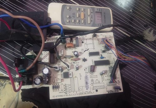

    درود دوستان يه برد كولر دوتيكه دارم تو برق بزني بعد 2دقيقه رله روكار ميفته و خروجي ميده كولر هم روشن ميشه بعد 3الا4 دقيقه صداي رله مياد و خروجي قطع ميشه و موتور خاموش ميشه الان برد در اوردم امتحان كردم همين مشكل هست رله عوض كردم خازنهاي كنار رله مشكل برطرف نشد اگه دوستان تجربه اي دارند راهنماي كنند مشكل از كجا هست هواي خوزستان گرم

    وقتی رله عمل مکیکرده نیازی به تعویضش نبوده
    شما سنسورهای دما ومحیز موتور وپنل رو نصب کردید ؟
    اگه دارید با نمونه مشابه جایگزین کنید وبرد رو دوباره تست کنید
    عدم وجود یا خرابی سنسور باعث مشه مدارفرمان خاموشی به خروجی وموتور بده !!
    واخر اینکه تغذیه برد اگه خازنی هستش حتما خازن تغذیه رو چک کنید ویا بانمونه مشابه نتعویض کنید
