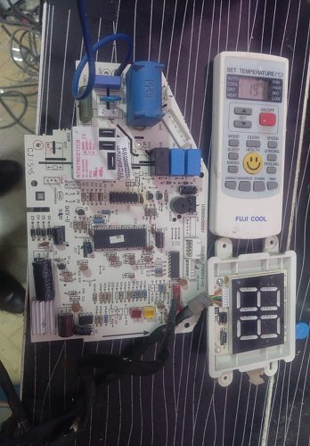

    پیش فرض خاموشی کامل کولر گازي اسپليت FUJI COOL
    برد کولر اوردن تو برق زدم کاملا خاموش رله بزرگ اثار سوختگی داشت عوض کردم ولی مشکل رفع نشد
    ممنون میشم دوستان اگه تجربه در این مجال دارند راهنمای کنند

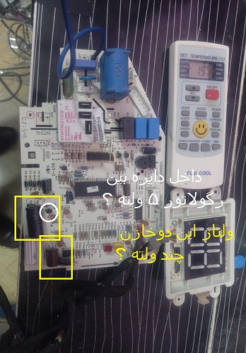

    درود روی تصویر علانمت زدم وپرسیدم
    اول ولتاژ روی پایه های دوخازن رو اعلام کن .همچنین ولتاژ نوشته شده رو خازنها
    دوم اینکه داخل دایره سفید ببین رگولاتور 5 ولته ؟
