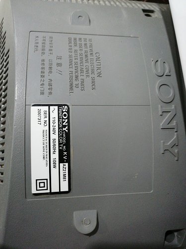

    با سلام خدمت دوستان گرامی
    تلویزیون سونی مدل kv-az21m81 کاملا خاموش بود حتی چراغ استند بای هم لحظه ای روشن نمی شد.اما ولتاژها همه درست بود و کلافه کننده شده بود وقتی با لامپ تست امتحان کردم که ببینم در پایه های ولتاژ روی خط 135 ولت برق هست یانه باچند بار قطع و وصل سیم تلویزیون روشن شد و کار کرد وقتی خاموش کردم تلویزیون رو دوباره روشن نشد تا همان روش وصل لامپ را انجام دادم با تعویض خازنها در مدار های ولتاژ و لحیم کشی و بررسی مدار از نظر ترک یا قطعی جزیی به جایی نرسیدم گذاشتم تلویزیون نیم ساعتی کار کرد بعد به بررسی خازنها از نظر داغی پرداختم یک خازن در مدار تغذیه 470 میکرو 25 ولت لوکیشن c634 بشدت داغ بود با تعویض خازن فوق تلویزیون روشن شده و بدون مشکل کار می کند.Click here to enlarge
