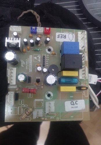

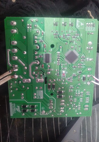

    یخچال که روشن میکنم فن کار نمیکنه فن جدا تست کردم سالم مسیر فن چک کردم دیدم رو 12 ولت فقط 6 ولت نشون میده خازن کنار سوکت فن و 2 خازن 1000 میکرو عوض کردم تغیری نکرد 2 تا رله هم برا اطمینان عوض کردم باز هم فرقی نکرد

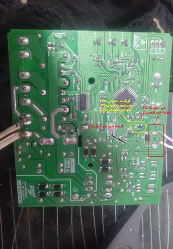

    لرله هایی که تعویض کردید مربوط به موتور و المنت دور درب هستش وربطی به فن نداره !
    مسیر فن رو دنبال کنید
    روی تصویر سوال کردم وتوضیح دادم
