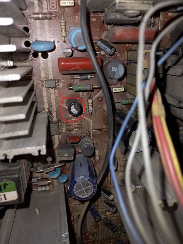

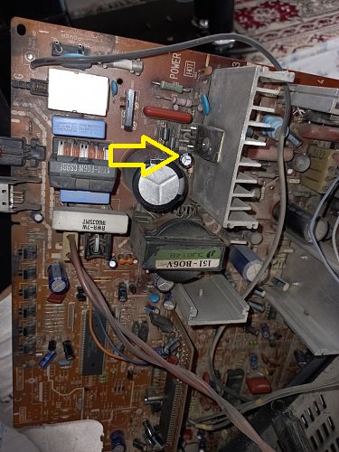

    به نظرتون این خازن خرابه؟

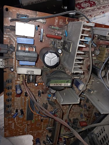

    خازن توی عکس که یکم سیاه شده بود رو عوض کردم ولی بازم درست نشد

    درود دوست عزیز
    خارن که علامت زدم رو تعویض کن
    واینکه میگید صدا دارید وتصویر دیر میاد به احتمال قوی لامپ تصویر ضعیف شده
    تست کنید ولتاژ فیلامان پشت سوکت لامپ تصویر درسته حدود 6ولت هست
    یا لامپ رو با شاسی دیگه امتحان کینید ببنید مشکلی نداره
    ودوم اینکه لامپ رو با شارژر لامپ تصویر شار کنید
