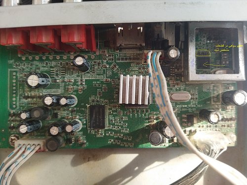

    پیش فرض عدم کانال یابی گیرنده دیجیتال نورسازان
    اساتید گیرنده دیجیتال مدل نورسازان dmb8218 هنگام سرچ کانال هیچ کانالی دریافت نمیکنه برد را سرویس کردم ولتاژ خروجی تیونر 0است داخل مدار تیونر متوجه سیاهی چند قطعه و ای سی بزرگ شدم تصویر از برد خدمت دوستان تا راهنمایی بفرمایند

    ممکنه رعدوبرق باعث سیاهی قطعات شده
    بعیده مشکل براحتی رفع بشه
    درود تصویر تیونر تاره
    درصورت وجود ایسی 4پایه داهل تیوننر پایه های اونو ضربدری بهم متصل کنید .
    ولتاژ خروجی تیونر5 ولت با فعال کردن گزینه انتن برقی تو سیستم اعمال میشه
    درود منظورتان کدام آی سی می‌باشد یک آی سی بزرگ است که پایه های خیلی زیادی داره و چند تا ریگلاتور 3پایه

    آی سی 4پایه برداشته شد بصورت ضربدری جامپر شد ولتاژ 5تیونر برقراره ولی هنگام سرچ کانالی یافت نمیشه
    کشور رو آلمان قرار بدید قبل جستجو
    درود روی تک‌تک کشورها تست شده ولی این امکان است ولتاژ تیونر درست باشه کانال یافت نکنه
