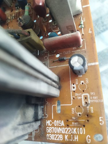

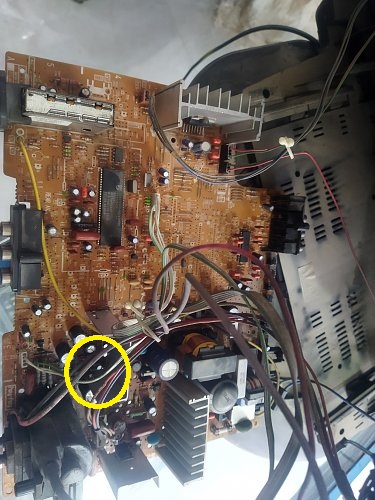

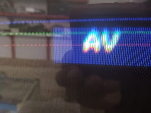

    اساتید تلوزیون الجی روی(av ) 4تا خط رنگی میاد بلای صفحه وگاهی کلا تصویر میره و صفحه سفید میشه و خط هایی بصورت عمودی نازک روی صفحه میاد تصویر از برد میزارم دوستان راهنمایی بفرماییند

    انچه که از تصویر مشخصه درابتدا لامپ تصویر ضعیف میباشد
    دوم خطها مربوط به قسمت خازنهای نزدیک ایسی ورتیکال هست

    ازدید تصویر ارسالی کلمه AV مات میباشد ونشانگر عدم تنظیم فوکوس لامپ ویا خاربی لامخود لامپ میبالشد
    واز اونجایی که فرمودید گاها تصویر راستر میشود یا همون کرکره ای بعید نیست لامپ خراب باشه .
    در ابتدا لامپ رو شارژ کنید ببنید تصویر شفاف میشه ؟
    دوم اینکه : ائون خطهای نلازک رنگی ارجی بی مربوط به خاربی یک =خازن نزدیک ایسی ورتیکال دیستگاه هستش که ابا تعویض ان مشکل خطهای نازک رنگی بالای تصویر برطرف میشه
