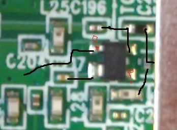

    اگه کسی تصویری واضح از تیونر گیرنده دیجیتال denay stb963 t2، قسمت ترانزیستور چهارپایه (اتصالات پایه‌ها با چند قطعه‌ی اطراف) داره، لطفا ارسال کنه.

    Click here to enlarge نوشته اصلی توسط karim1350 Click here to enlarge
    ببین با این عکس مشکل حل میشه
    متشکرم
    یه بخشی حل شد. سمت راست ترانزیستور چهارپایه رو هم دارید؟ ضمنا اون خازن سمت راستی چنده؟
    این اتصالاتی که با خط مشکی کشیدم درستن؟ احتمالا کسری ندارن به ترانزیستور؟
    و اون 2 تا علامت سوال قرمز (مخصوصا راست، پایین) به کجا وصلن؟
    سوال سوم اینکه در همین گیرنده‌های دیجیتال، خروجی آنتن چقدر باید باشه؟ برای رسیورها 2.5 ولت در حالت استندبای هست و 13 الی 18 ولت در حالت روشن.
    سپاس از لطف شما
    ویرایش توسط karim1350 : 2nd June 2023 در ساعت 17:05

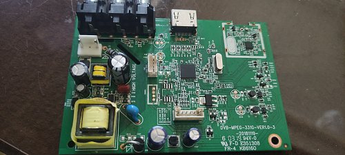

    ابن دستگاه من هم شبیه stb963t2 هست و هم شبیه stb1011h!
    کدومه به نظرتون؟
    البته تیونر رو برداشتم. مثل 963 روباز بود.
    آیسی فلش رو هم برداشتم.
    ویرایش توسط arefmohammadzadeh.09 : 2nd June 2023 در ساعت 15:41

    پیش فرض پاسخ : تیونر گیرنده دیجیتال denay stb963 t2
    عکس از آرشیو داشتم فعلن به تعمیرگاه دسترسی ندارم
    اون دوپایه که با رنگ قرمز علامت زدی بهم وصل هستن
    معمولا ولتاز خروجی گیرندها 5 ولت میباشد
    در مورد اتصالات مدار اگر قطعی و ...باید مین برد پیدا کنی
    عگس مطعلق به این مدل گیرنده بود
    پست 119# بخش فایلهای فلش گیرنده های دیجیتال: DENAY - صفحه 12
    متشکرم. اون قسمت درست شد.
    متاسفانه شش تا از خازنهای داخل تیونر رو برداشتن! این چندمین باره که میبینم تعمیرکارا همچین کاری میکنن! آینده‌ی این مردم فاجعه خواهد بود...
