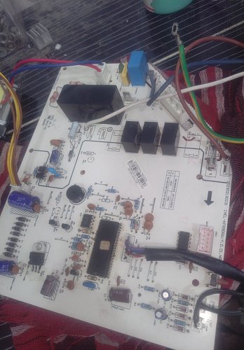

    پیش فرض خاموشی کامل برد سوپر جنرال
    برد قبلا دست یه تعمیرکار بوده مشکلش فقط چراغهای الیدی چشمک میزنند و کولر روشن نمیشه
    بعد از کار رو برد الان کلا خاموش شده
    چک کردم دیدم ایسی بزرگ خیلی داغ میکنه و خازن و چند مقاومت و ایسی 7805 همه اتصالی بودن با تعویض ایسی بزرگ اتصالی رفت رو ایسی 7805 فقط رو 2 پایه 5 ولت دارم
    منتظ جواب دوستان عزیز هستم
    مشکل از کجا می تونه باشه

    پیش فرض پاسخ : خاموشی کامل برد سوپر جنرال
    سلام. ای سی بزرگ میکرو بردهستش.عکس با کیفیت تر از دو طرف برد بذارید.چقدر با این بردها کار کردی.میدونی که اس سی 7805 کارش چی

    درود دوست عزیز ولتاژ پایهه ای رکولاتور 7805 رو برات نوشتم وهمینطور سمت راستش یه رگواتور کوچکتر هستش ک فکر کم منفی باشه جون با عدد 79 شرع شد ببین ولتاژش درسته؟
