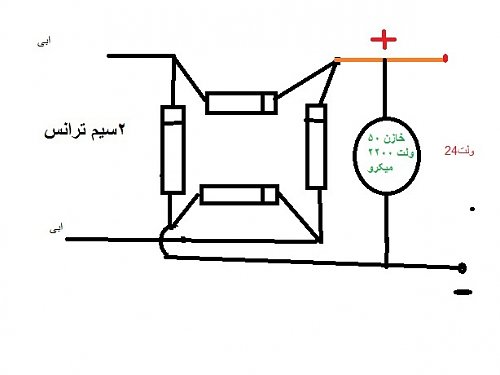

    سلام دوستان یک ترانس باچندخروجی دارم.قسمت ۱۲ ولت دوتاخروجی داره طبق عکس.آیا میتونم ۲۴ ولت خروجی بگیرم؟اگرمیشه لطفا مداریکسو کننده واسه اینکه ازدوتا ۱۲ ولت ۲۴ ولت بگیرم رو قراربدید ممنون

    شما دخروجی دوبل 12 ولت دارید. یدونه 2 امپر ودومی 5 امپر که بسته به استفاده تون میتونید ببیندید
    البته بهتره 5 امپر رو انتخاب کنید
    سیم وسط سیاه رو ازاد بزارید واز دوسیم ابی برای ساخت ولتاژ 24 ولت استفاده کنید یهل دیود بخرید یا درست کنید وببنید روی ترانس

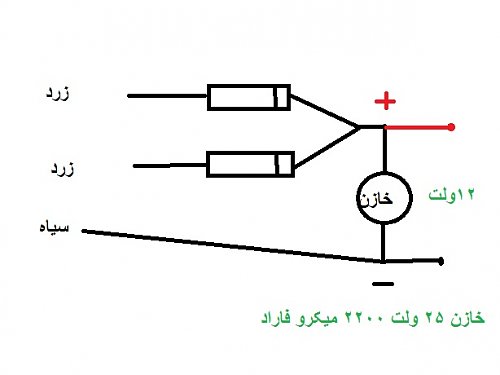

    بهمین ترتیب میتونید برای ولتاژ 12 هم مدار یکسوو ساز بسازید منتها اون جا از 2 دیود استفادذه میکنید طبق شکل زیر
