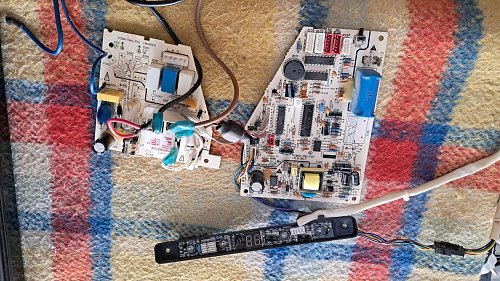

    کولر که روشن بشه تا رو کمپرسور بیفته زود قطع میشه و روفن میفته ریله بزرگ عوض شد 2ریله کوچک هم؟عوض شد. فرقی نکرد
    اگه ممکنه دوستان راهنمائ کنند؟مشکل کدام قطعه هست

    با سلام به شما دوست عزیز این اتفاق بعداز سرویس پنل اتفاق افتاده اگر بعداز شستشو اینطور شده به احنمال زیاد از ترموساتی هست که روی بدنه لوله مسی پنل نصب شده که با یک تیکه خاری به بدنه محکو باید بچسبه زمانی که خار اون میفته وقتی کولر رو روشن میکنید به از چند دقیقه همین سنسور به کیت فرمان قطع میده
